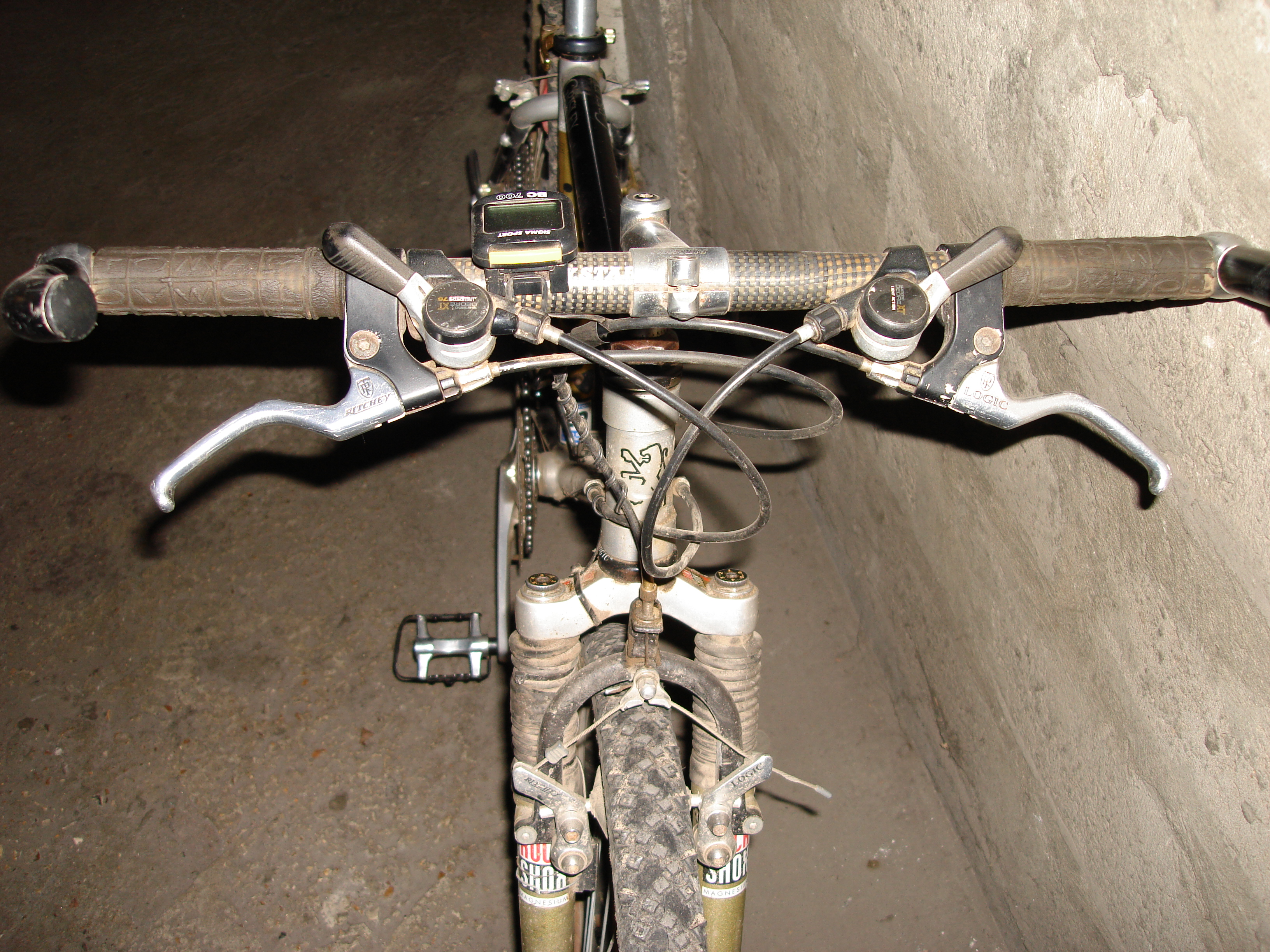

Re: passe vitesse en bout de cintre
Cela existe voir image
- manettes à friction sur le guidon
- Vtt team line 007.jpg (3.66 Mio) Vu 8313 fois
Oui, en effet, j'ai bien reconnu les anciennes manettes à friction installées sur mes premiers VTT....ce n'était pas si mal que cela, surtout ce modèle XT
