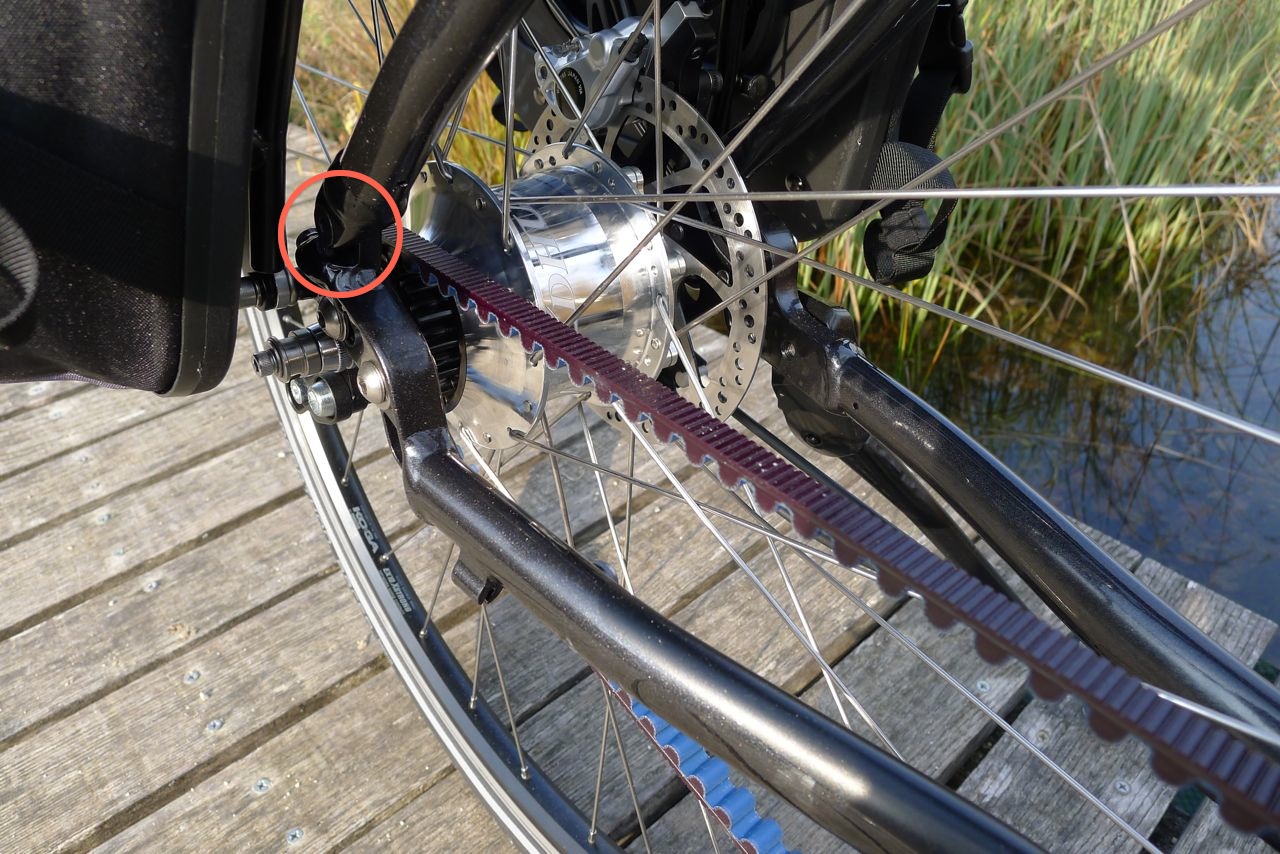

Bonjour Vélopepere,
Alors la courroie ça marche bien, au niveau bruit et souplesse il doit y avoir un changement. Ton vélo doit être équipé d'un haubant arrière droit ouvrable pour pouvoir passer la courroie moi qui suit un poids lourd j'ai peur à la fiabilité hauban - patte, qu'en penses tu.

En fait, je ne suis très léger non plus. Koga semble avoir fait du costaud, et donc je ne pense pas avoir de problème sur le cadre. :ange

Vélopépère a écrit :En fait, je ne suis très léger non plus. Koga semble avoir fait du costaud, et donc je ne pense pas avoir de problème sur le cadre. :ange
Merci pour la photo, on voit bien le système, oui Koga c'est du sérieux et du solide j'aime beaucoup, je pense même à un koga électrique plus tard.
