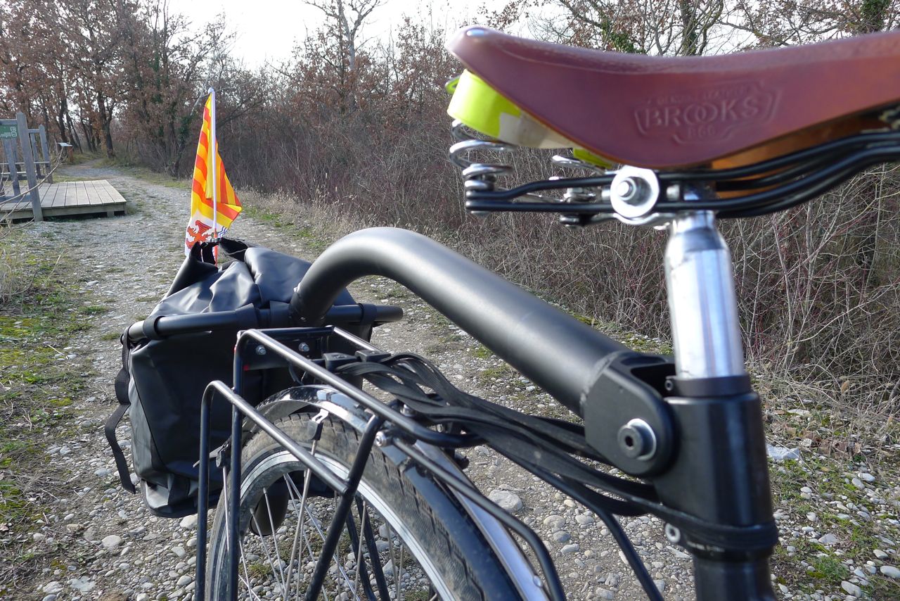

Comme annoncé, le père Noël avait une remoque Aevon (pliable heureusement pour lui) dans la hotte commandé sur le très bon site "cyclo randonnée"
http://www.cyclo-randonnee.fr/achat/cat ... lo-82.html" onclick="window.open(this.href);return false;" onclick="window.open(this.href);return false;" onclick="window.open(this.href);return false;" onclick="window.open(this.href);return false;" onclick="window.open(this.href);return false;" onclick="window.open(this.href);return false;" onclick="window.open(this.href);return false;
Depuis longtemps, j'ai une remorque pour mes randonnées sur plusieurs journées. Nous sommes notamment allés en Corse et j'ai pris plusieurs fois le TER avec (sans me faire jeter par le contrôleur). Jusqu'à présent, j'avais une Bob Ibex (avec amortisseur) qui a très bien fait l'affaire. Je lui reprochais quelques petits défauts : forte solliticitation de la rigidité du cadre du vélo, bruit de l'attelage en tout-terrain, lourdeur du chassis en acier, difficulté de manipulation une fois dételé, instabilité sur la béquille.
Ne pouvant pas atteler la bob à mon Koga sans changer de porte-bagage (un très bon Tubus d'origine), je me suis adressé à la concurrence.
Remorque à vélo Aevon KIT L80 : Le nouveau modèle de l'Aevon, sorti en 2009, est désormais pliable, allégé de 1,5 kg et fourni avec un sac étanche. Cela au prix d'un volume légèrement plus faible (80 l) et d'une moins grande modularité (absence de plancher dans le berceau). La remorque Aevon est fournie avec un attelage pour tige de selle. Pour dételer, il suffit de sortir la tige de la selle.

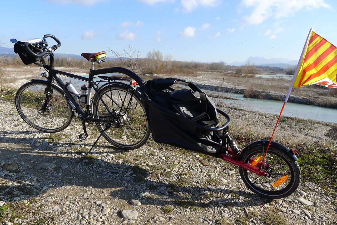

J'ai fait le premier essais cet aprem, et j'ai apprécié tout de suite la supériorité de cette nouvelle remorque. Elle fait vraiment corps avec le vélo, la stabilité sur la béquille est remarquablement équilibrée, l'amortisseur est de qualité, le poids est nettement moindre (2 ou 3 kg à vue de nez) ... bref, c'est une remorque qui donne envie de prendre la route et les chemins de traverse !

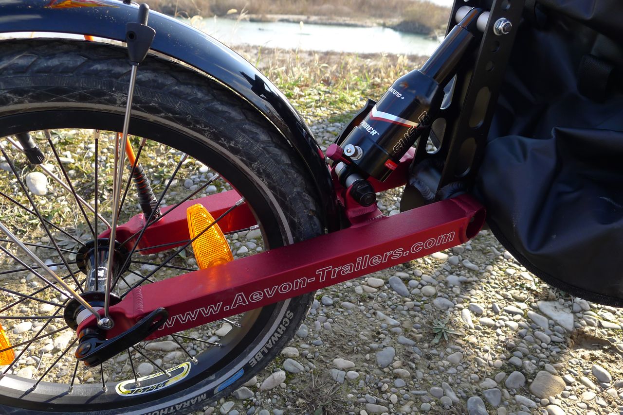

- la BOB est en acier CrMo 4130 : Poids : 7,7 kg (+ 1,7 kg pour le sac de 90 L), dimensions du berceau : 64 x 41 x 46 cm (longueur x largeur x hauteur)
- et l'Aevon en alu 6061 : Poids : 5,5 kg sans le sac (+1,5 kg kg avec le sac spécifique), taille maximale du sac : L620 x l400 x h600 mm (~80 L)
L'Aevon est plus légère et plus rigide, ce qui est un atout important.

L'Aevon parait avoir une roue de plus petit diamètre. Est-ce un effet d'optique ?
Sous un angle plus général, l'attelage n'est-il pas un peu bruyant ?

C'est le même diamètre que la BOB, mais la remorque est plus profonde (plus haute). L'attelage Aevon est parfaitement silencieux, ce qu'il n'est pas le cas de la BOB (vibrations métalliques au niveau des attaches sur l'axe de la roue AR du vélo)

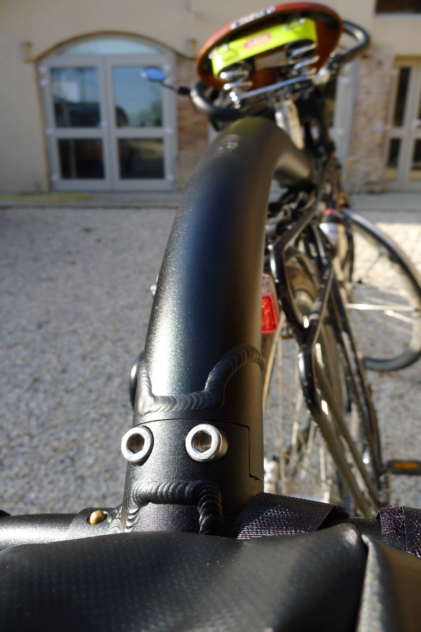

peux tu me dire quelle poids maximum tu peux transporter avec cette remorque ?
Et si j'ai bien vue tu peux l'atteler sous la selle ou sur l'axe de la roue arrière ? si oui quelle différence ?

Ma nouvelle remorque Aevon est attaché à la tige de la selle, donc au milieu du cadre du vélo. Ma remorque peut transporter entre 25 kg en tout-terrain et 35 kg sur la route. C'est le petit modèle (80 L, sans planché). Il existe un modèle 100 L à planché en acier et un 120 L à planché en alu. Ce dernier modèle est réputé pour transporter des charges lourdes (j'ai quelque part jusqu'à ... 100 kg !
La Bob est elle attachée sur l'axe de la roue, cad au bout du cadre. C'est à mon avis un choix moins pertinent, car cela nuit grandement à l'équilibre général de l'attelage

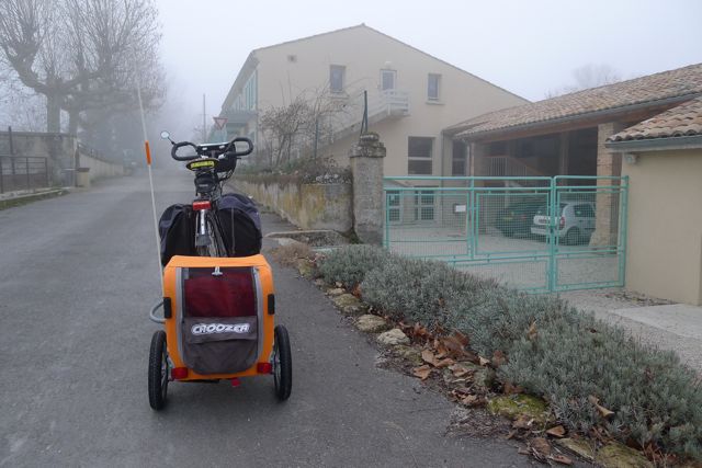

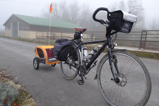

... ma réponse sur les chiens à sauté par la suite d'une bogue de l'informatique ... aussi voici quelques infos. :)
Il y a deux tailles de Croozer pour chiens de 20 kg maxi ou 45 kg. Tirer à vélo plus de 30 kg me paraît cependant assez difficile ! Très chargé, la roue du vélo peu même patiner dans les montées ...
A mon avis, il dois être possible de mettre un chien dans une Aevon 120 et une "cage" souple comme ici :
http://french.alibaba.com/products/dog-soft-crates.html
Une remorque monoroue est vraiment supérieure, mais c'est aussi plus cher. J'ai fait un essais de la mini-Croozer avec une chien de 15 kg, c'est très bien à condition de rester sur la route (attention de me pas mettre la roue dans le faussé ...).
