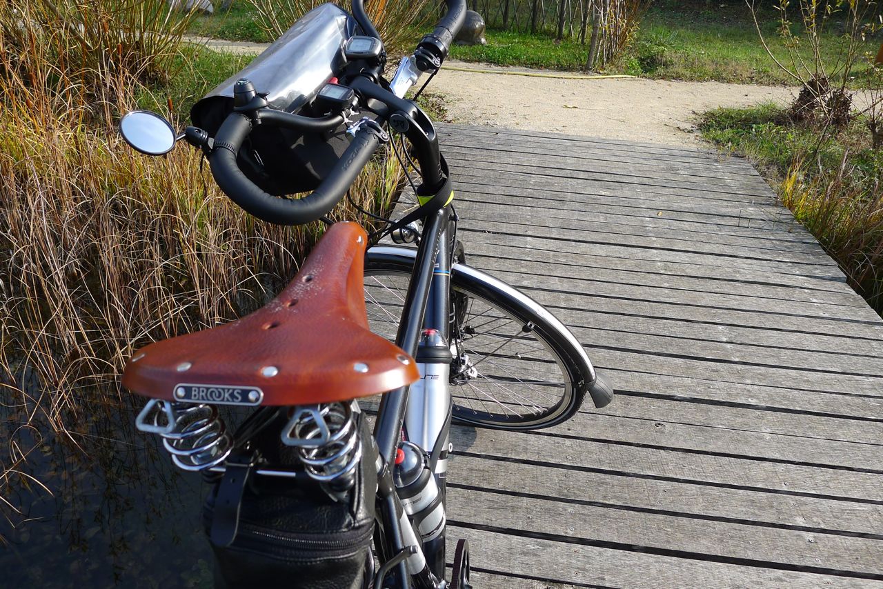

Ce que j'ai mis du temps à comprendre (je suis parti de zéro), c'est que la posture détermine la forme de la selle. C'est une question de répartition du poids sur le vélo.
Aussi, sur un vélo de ville ou un vélo hollandais la position de conduite est très redressée, voire droite, la conduite plus pépère. La selle supporte l’essentiel du poids du (de la) cycliste, elle doit donc être encore plus large pour augmenter la surface de contact avec le postérieur et diminuer la pression sur les tissus mous.
C'est pour cette raison que je suis passé de la Brooks B17 à la B66 qui est vraiment plus confortable et bien plus solide (double rails) lorsque que le guidon est plus haut que la selle.
Un bon conseil ne nuit pas
voir
http://mapage.noos.fr/ptis.trucs.sympas/selle_velo.htm" onclick="window.open(this.href);return false;" onclick="window.open(this.href);return false;" onclick="window.open(this.href);return false;" onclick="window.open(this.href);return false;" onclick="window.open(this.href);return false;
- Selle Brooks B66 à ressorts et double rails
- B66-Brooks.jpg (331.22 Kio) Vu 10613 fois
