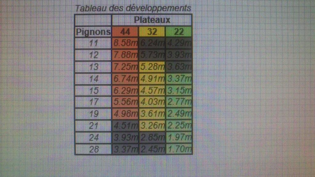

Je reviens un instant sur ce sujet pour "développer" mes arguments, en me servant du tableau accessible par ce site très intéressant :
http://cyclurba.fr/
Voici mon tableau personnel (roues 700x25C), les zones grisées correspondant aux croisements de chaine à éviter :
Précision : lorsque je faisais de la compèt' mon braquet maxi était 52x14 sur des boyaux qui devaient être du 700x20, soit 7,84 m, alors, vous voyez bien que aujourd'hui avec un 8,58 m je n'en ai vraiment que faire !! Allez, messieurs les constructeurs...un petit effort de sagesse !
