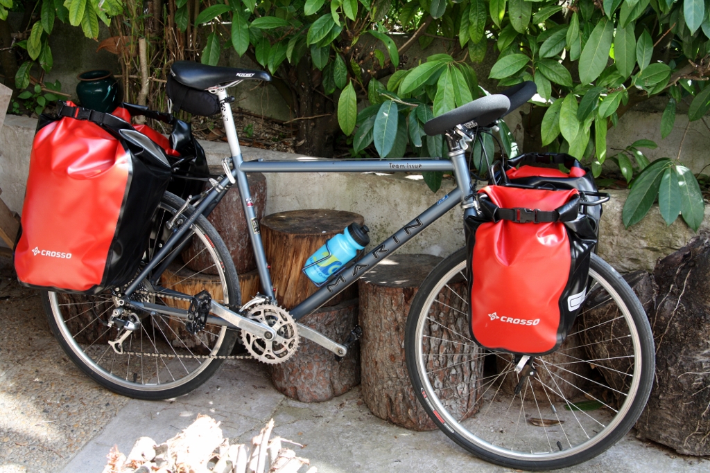

Pratiquant le vélo de route depuis peu et le VTT depuis 30 ans , j'envisage d'entrainer mon épouse dans des randonnées cyclo dans nos belles régions montagneuses ( car nous sommes avant tout des randonneurs).
Je vais transformer mon vieux VTT rigide ( Marin acier Fuji équipé XT) et j'envisage l'achat d'une remorque Aevon pour alléger le vélo de ma femme qui roule moins que moi ( je suis en pré-retraite mais pas elle ...). J'ai l' habitude de monter des gros cols avec mon vélo de route mais il ne fait que 7.40 kg
J'envisage l'achat d'un Triban 520 B Twin pour mon épouse et de l'équiper au mieux sans trop l'alourdir car comme en rando pédestre : le poids c'est l'ennemi.
Je compte un peu sur vos bons conseils pour éviter les erreurs de débutants.
A bientôt et bonne route à tous
