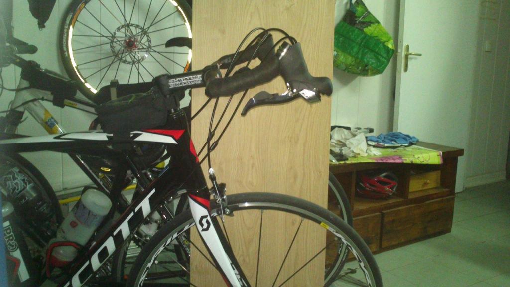

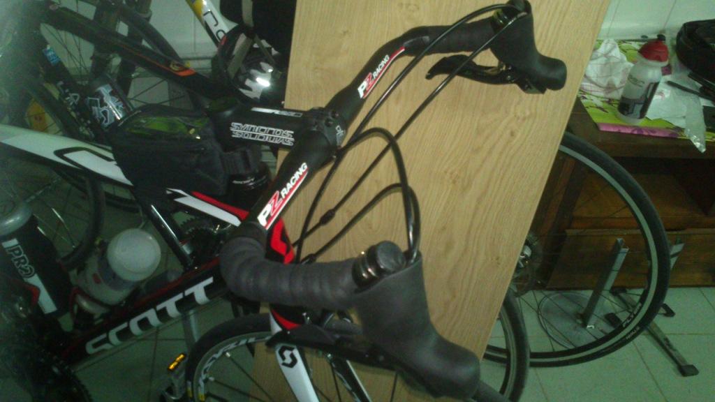

Je réveille ce vieux topic pour présenter les modifications en cours sur mon nouveau vélo route. Vous savez combien je suis adepte du guidon plat, voici ce que je suis en train d'équiper et expérimenter :
Dégotté chez Chain réaction Cycles, guidon "PZ RACING" prévu pour équipement Triathlon avec appui avant-bras optionnel (que je ne me procure pas). Pour l'instant, les poignées mixtes frein-dérailleur sont les 105 Shimano d'origine sur le guidon course. J'attends les poignées de frein prévues exactement pour ce type de guidon et j'envisage de mettre des manettes de dérailleurs type VTT sur la partie droite du cintre. Le tout derait être beaucoup plus esthétique que sur la photo. Je présenterai lorsque ce sera fait...
Mais, déjà là, c'est le bonheur !! l'ergonomie est parfaite pour le Randonneur Cyclo qui n'a plus besoin de descendre ses mains sur le bas du guidon course dans les descentes de col.
J'espère que les constructeurs finiront par comprendre que c'est là la meilleure position pour le Cyclo !!
Je ferai de meilleures photos lorsque l'équipement sera terminé.

- DSC_0003.jpg (80.75 Kio) Vu 11804 fois
- DSC_0004.jpg (72.48 Kio) Vu 11804 fois

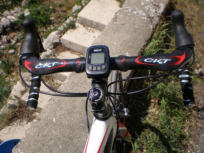

- Bon rapport qualité prix à 90 euros seulement chez CKT (même s'ils sont plus vraiment au top)

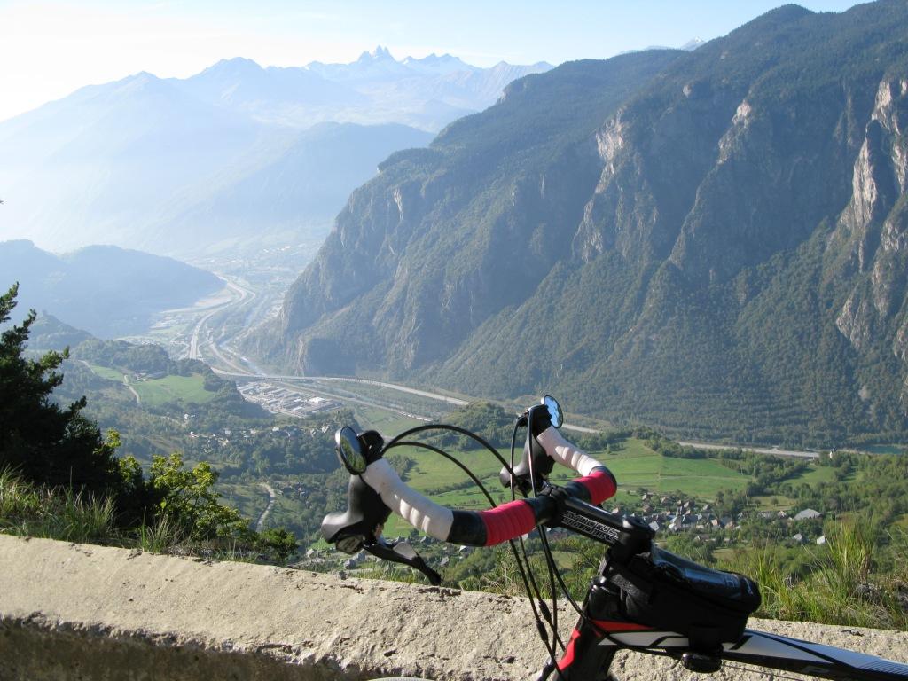

Je reviens donc à la charge pour faire un compte-rendu d'utilisation de ce procédé :
Finalement, je n'ai plus rien changé, si ce n'est la couleur de la guidoline et la mise en place des rétroviseurs.
Depuis ce 1 mois 1/2 d'utilisation, j'ai parcouru un millier de kilomètres comportant les cols d'Izoard (2 versants), Galibier (2 versants), Moissières, Noyer, Cayolle, Glandon-Croix de Fer, Chaussy, Madeleine...ce qui est déjà pas mal !
Je me suis très bien habitué à la position des mains et le passage des doigts pour saisir le cintre à pleines mains. La position des mains en descente est très fonctionnelle : équivalent de la position "mains aux cocottes" mais avec une puissance de freinage nettement plus efficace.
La descente d'un grand col signifie, habituellement pour un cyclo, environ 1/2 heure mains en bas du cintre course pour saisir les poignées de freins. De plus, pour celles et ceux qui ont de petites mains, cela signifie une contorsion supplémentaire pour attraper la poignée.
On se sent très rassuré et l'on peut tenir à 70 km/h sans avoir la sensation que la dernière heure vient d'arriver. Ceci étant, je n'aime plus prendre de risques dans les descentes de cols et les pointes au delà de 65...voire vers les 90 à l'heure ne sont plus d'actualité. Si l'on veut jouer au coureur, on prend une licence FFC et on s'assure que la descente est fermée aux autos !...Un temps pour tout
J'ose espérer que les constructeurs finiront par comprendre que la majorité des Cyclos n'a aucun intérêt à s'évertuer à utiliser les cintres course et que, peut-être ainsi, l'arthrose cervicale les gagnera moins vite !
J'ai déjà deux amis qui m'ont suivi dans ma démarche !

- Dans le Col de Chaussy (Maurienne)
- IMG_3613.JPG (124.66 Kio) Vu 11585 fois

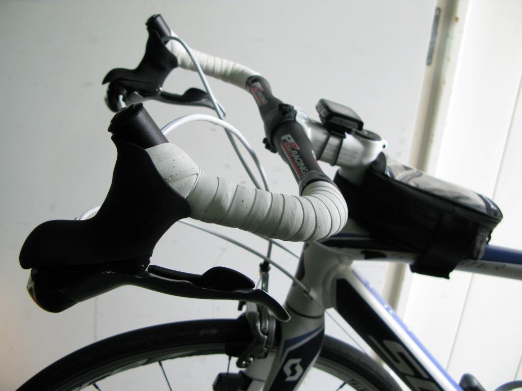

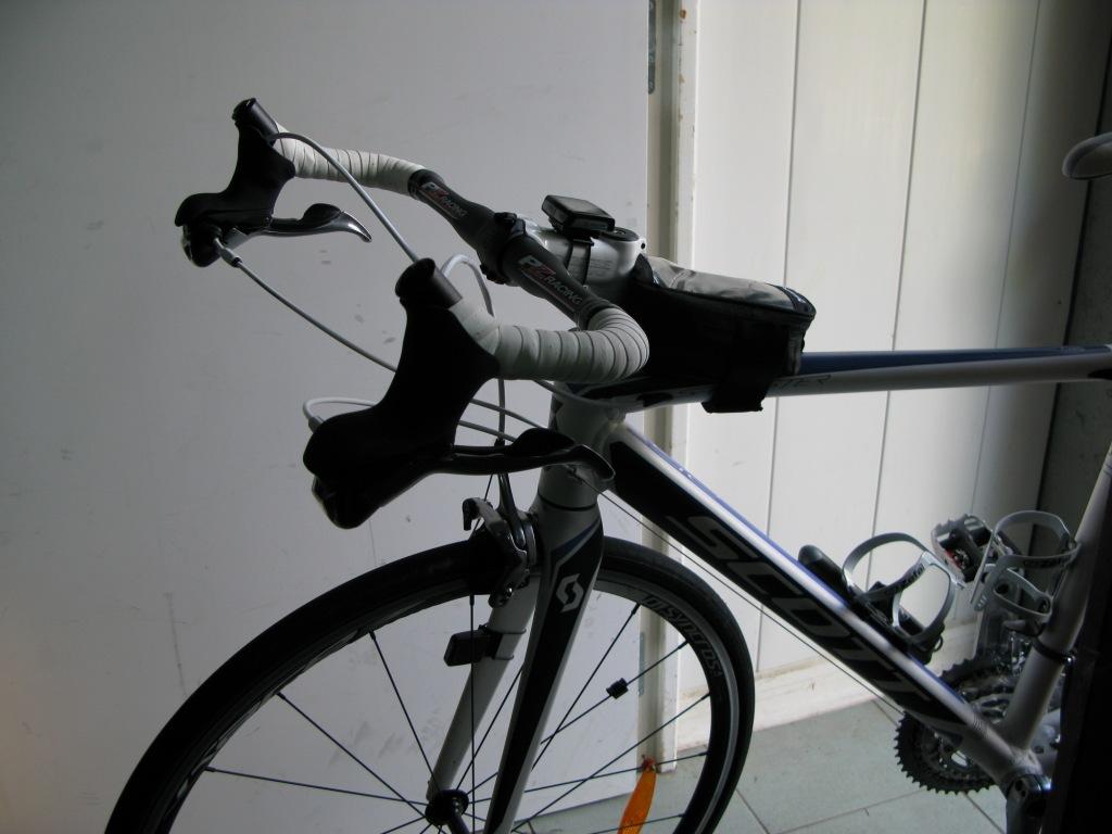

Je viens de recevoir le même cintre donc pour une amie, je l'ai mis en place dès ce soir sur son vélo. Retour d'infos à suivre !

Re: bobo cervicales
Voici donc le montage similaire avec les poignées de freins Shimano Tiagra, les miennes sont des Shimano 105. La sortie des gaines et le boulon de serrage sont un peu différents sur les deux modèles, mais ne présentent aucune difficulté au montage dans les deux cas.
