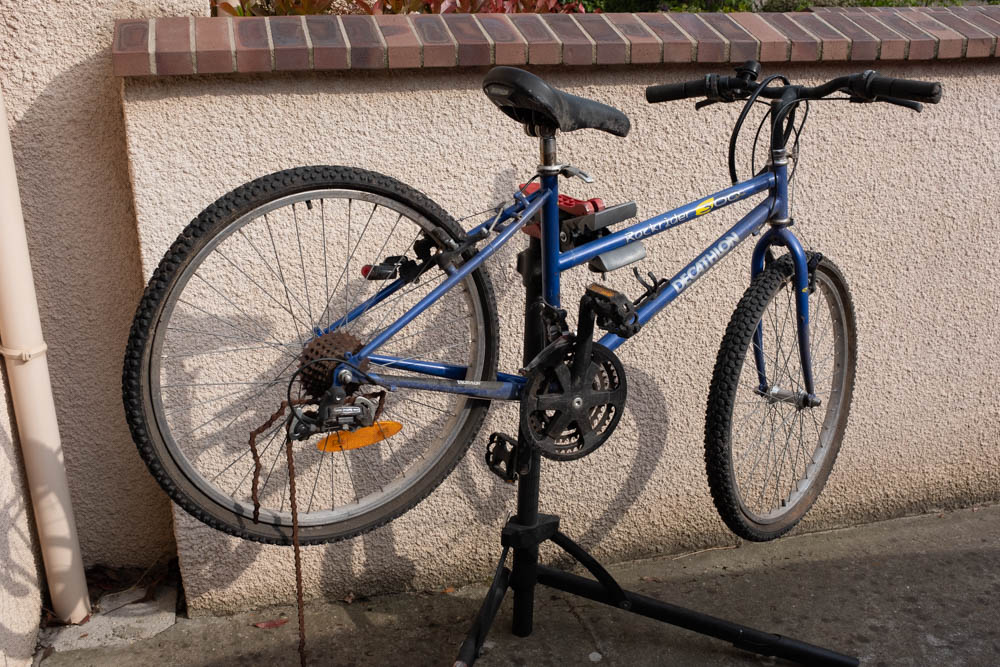

Je me permets un petit hors sujet ... j'ai récupéré un vélo style VTT 24 pouces format 'junior' qui trainait depuis quelques années dans un jardin ... imaginez l'état !

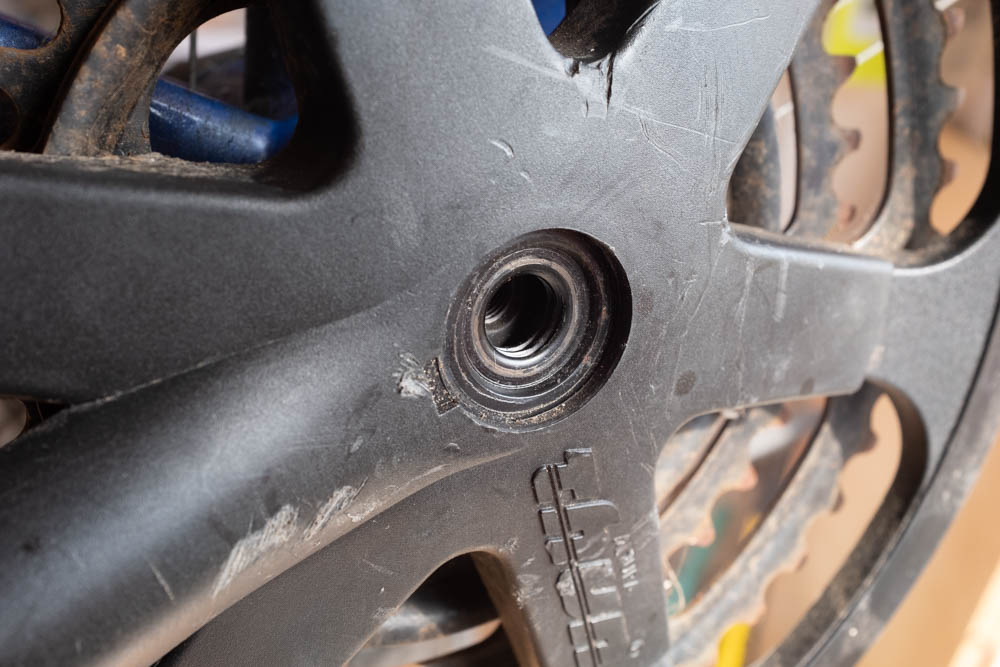

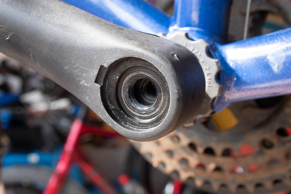

je vais pour sortir le pédalier et au moment de mettre mon extracteur je m'aperçois que c'est un tout autre format, beaucoup plus petit, il existe des extracteurs spéciaux pour ça (une rapide recherche par la souris de l'internet n'a rien donné) ? ou bien il y a un 'tour de main' ?
quelques photos pour illustrer la problématique ...

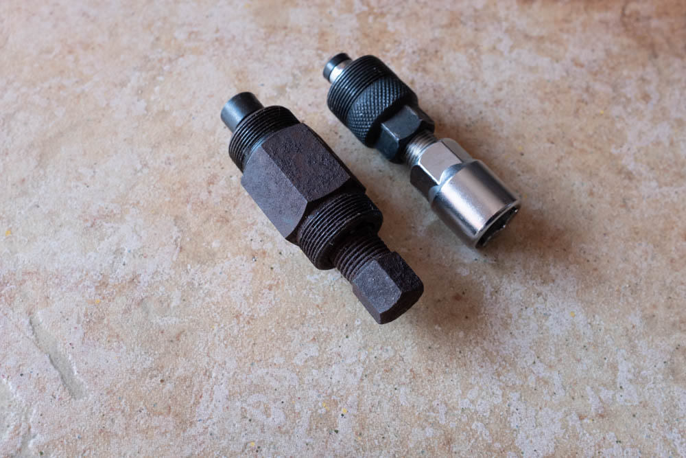

et la taille de mon extracteur (j'en ai deux modèles différents mais les pas sont les mêmes .. trop gros !

Des cônes spéciaux pour les roues libres... j'en connais, mais pour les pédalier, c'est une première...
De quelle marque est le pédalier? C'est peut-être par ce chemin qu'il faudrait attaqué le soucis?

ça semble être 'THUN' (???)

j'ai le même pédalier à démonter : une vis de 12mm avec tête à 6 pans qui sert d'extracteur , merci Vélotaf !

Oki ... Je vais tenter. Après quelques recherches, sur hollandbike il se vend un extracteur Thun et effectivement ça fait un peu vis M12 avec juste une plus grosse tête et un volume "tampon" devant:
https://hollandbikeshop.com/fr-fr/outil ... ra-257917/
