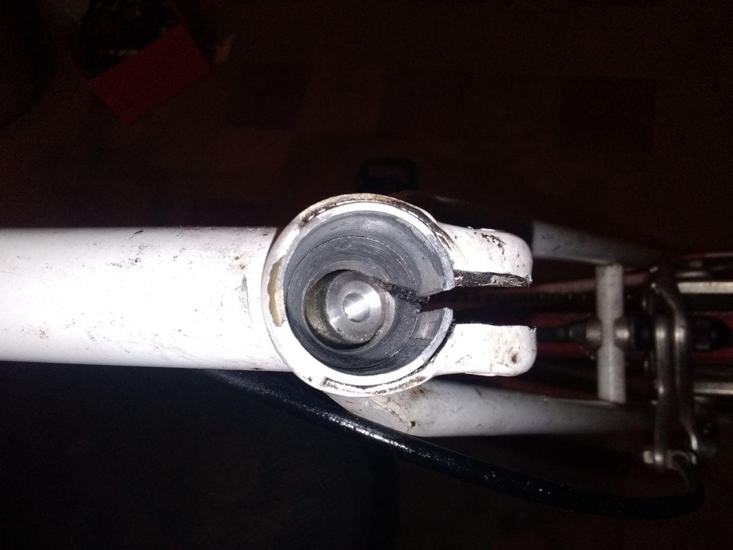

Et voici ce que je trouve:
Vous en dites quoi?
PS.: il s'agit d'un Avoriaz peugeot de mon beauf, qu'il me demandait de réviser...
Vous en dites quoi?
J'en parle déjà sur Velo à Gogo pour diverses questions
http://www.velovintageagogo.com/t14532- ... iaz#231595

Re: Tube de selle très dur à retirer...
Je pense que c'est l'expendeur d'une ancienne tige de selle (à expendeur) qui a du rester coincé là (sans doute mal enmanché).
S'il ne gène pas tu peux le laisser. Il ne serait pas en buté sur un insert de bidon ?
Ce qui me dérange c'est cette trace noir dans le tube, qu'est-ce-que c'est ?
Je suit ton analyse car la tige de selle est une Atax avec serrage interne => embout visible dans le fond, avec vis interne.emilpoe a écrit : ↑mer. 6 mai 2020 07:46 Salut,
Mais il gêne cet expandeur...
Suite à ta remarque, j'ai trouvé de quoi il s'agissait :
https://forum.tontonvelo.com/viewtopic.php?f=77&t=17300
Je vais devoir travailler pour retirer cet expandeur coincé.
Il faut le remettre dans l'axe. Essaies avec un long tournevis dans le trou de l'expendeur. Attention de ne pas marquer le tube.Pedrodelaluna a écrit : ↑mer. 6 mai 2020 09:20 ...
Question : Et si tu mettais une tige de selle traditionnelle, elle passerait ?
Merci bcp pour tes idées et propositions, et le temps afférent. Elles m'aident bcp.
L'embout = pas de soucis. Avec un rayon de réserve, je sais le remettre dans l'axe et puis réinsérer la tige filetée de serrage. Je n'ai pas encore eu la blague de l'embout qui tombeeee dans le bas de tube de selle...
J'ai plusieurs tubes de selles, et donc j'essaierai après un grand tour aujourd’hui, car je vais prendre l'air, y aa besoin. Et j'imagine qu'avec les différentes dimensions de tubes de selle, ce serait possible. Donc oui, mais est-ce souhaitable?

Que veux-tu dire par remettre dans l'axe? Tu parles de l'embout, ou de l'expandeur?
Programme du soir:
- attacher l'embout pour qu'il ne descende pas (je vais réfléchir à la méthode de fixation)
- nettoyer bien la fissure et le tube de selle
- WD40
- ... et puis on va voir (à la yokyok)
A l'intérieur du tube il reste quoi ?
Les tiges de selle à expendeur sont faites pour les cadre n'ayant pas de serrage prévu.
Oui, ton cadre peut recevoir une tds normale.
Jamais compris pourquoi tant de gens achetait cette saloperie
- l'embout et l'expandeur, comme sur la photo. Embout non bloqué.
- oui cadre dispose d'un serrage sur tube de selle, mais il me semblait mieux de retirer l'expandeur, sans endommager le tube de selle, non? Et un embout qui brincballe dans le tube, ce serait "moche/bruit/poids ^^ " et simplement "pas fini".
- par "renommée", mais sans doute y a-t-il mieux, mais les produits ou les recettes de grand-mère ont du mal à rester à côté d'un marketing et du "on-dit".
Ah ok, je croyais qu'il n'y avait que l'embout qui était coincé de travers.Pedrodelaluna a écrit : ↑mer. 6 mai 2020 12:18...
l'embout et l'expandeur, comme sur la photo. Embout non bloqué...
Avec une lame de scie à métaux ça ne devrait pas être trop long
1 mois...
Et c'est fait sans destruction
Explication sur le forum Tonton-Vélo
https://forum.tontonvelo.com/viewtopic. ... 20#p457920
Merci de vos encouragements et idées ^^
