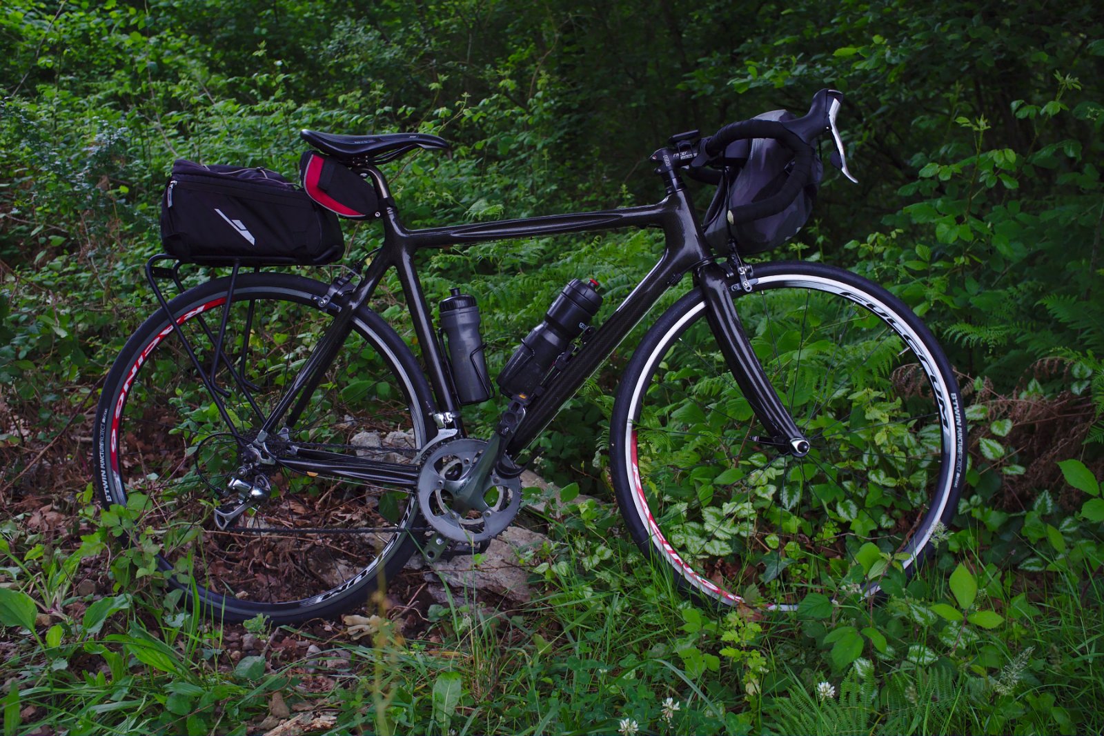

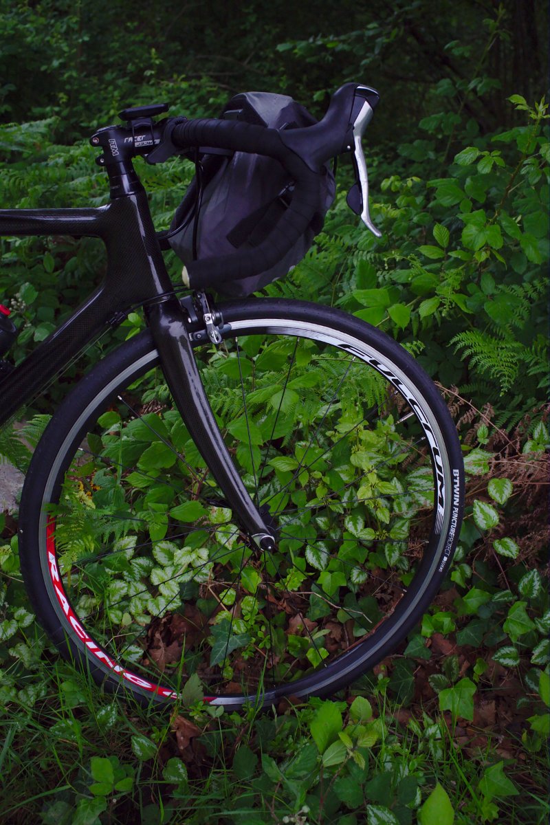

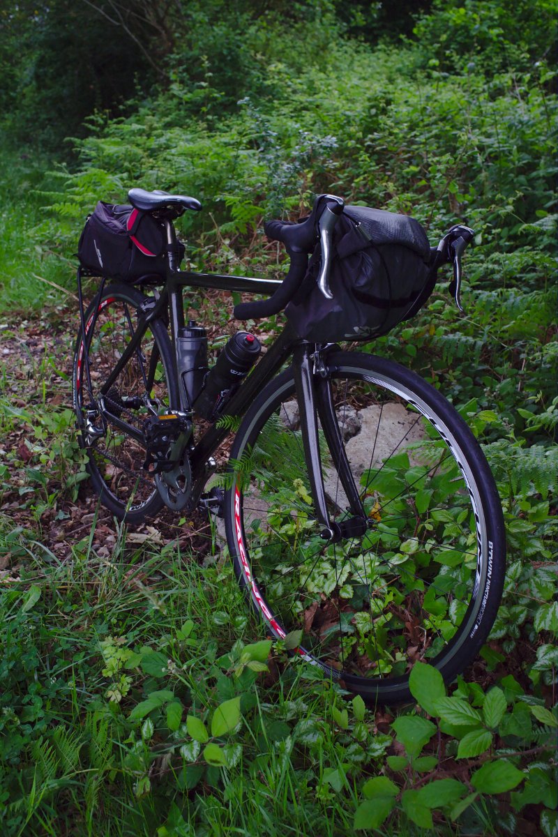

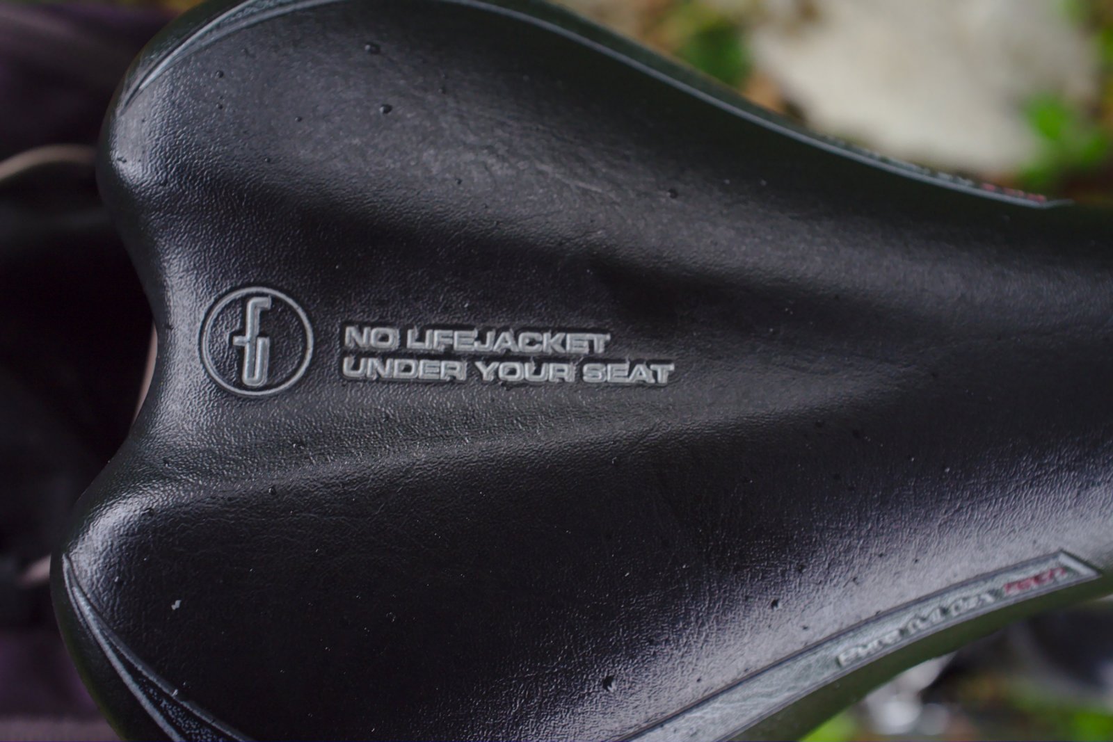

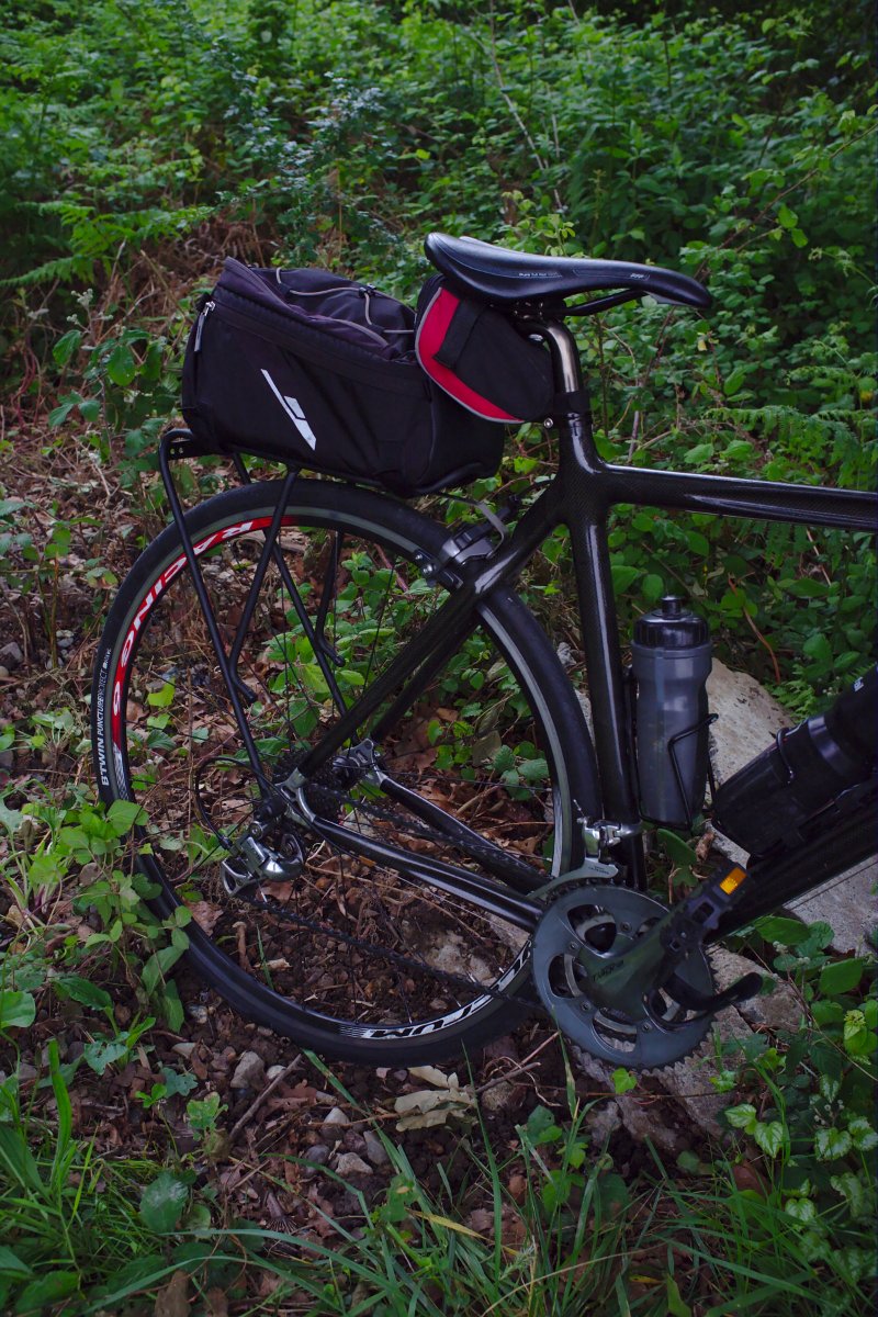

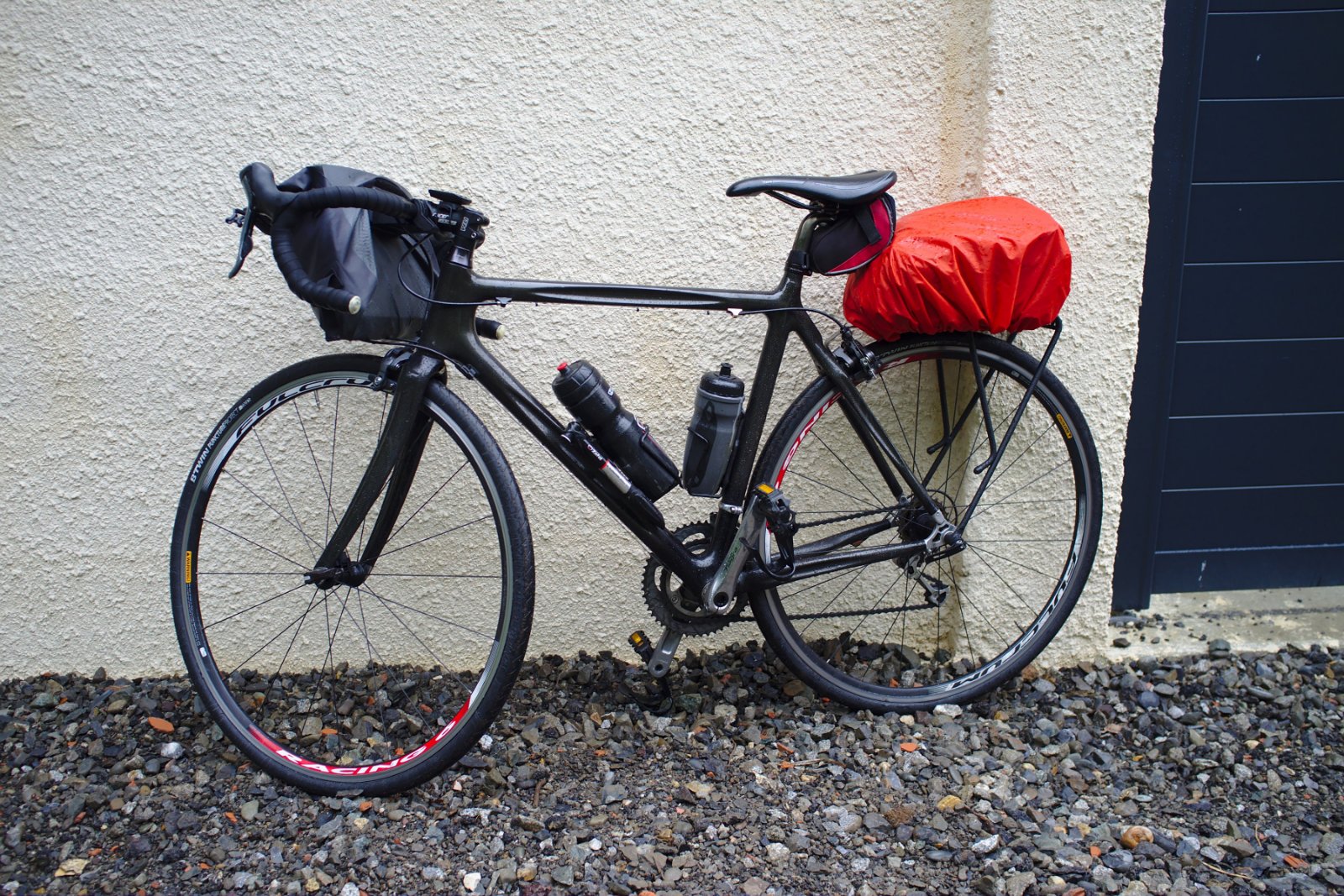

L'étoile de la mort est le nom de la base impériale dans STAR WARS, autrement connue sous le nom d'étoile noire. C'est le doux nom de ma nouvelle bicyclette. Je suis toujours dans la démarche du voyage cyclo très léger tel que présenté ici http://ultralightcycling.blogspot.com/.
Je suis donc parti sur la base d'un très beau vélo carbone en 51 monté par mon vélociste en 2010 et revendu par son client. Un cadre carbone FONDRIEST monté en Shimano 105 et ULTEGRA 10v en 50x34 et 11x25. Une paire de roues FULCRUM et des pneus en 700x28. Un vélo très léger (8 kg) et bizarrement ultra confortable. J'ai pas vu passer la sortie et aurais pu continuer dessus des heures durant.
Simples adaptations :
- une cassette 11-32 que je dois monter demain
- une potence 60mm à la place de celle de 90mm
- porte bagages adapté aux vélos de route red cycling (seulement 350 g)
Quelques images...
Mais je pense que ce vélo là va rester dans mon écurie quelques temps.

Superbe monture ! :icon_aime

Ah oui là c'est du carbone. noir c'est noir :wink: Je te souhaite que cette monture te permette de réaliser ton objectif d'ultra longue distance.
Et au passage tu pourra nous dire ce que tu pense des pneus Btwin. Par contre je suis surpris du choix de ta cassette 11-32 avec 34 devant cela nous donne moins de 2m30 tu nous avait dit que tu était à l'aise avec plus long genre 34/28.

Les pneus BTWIN souples en 700x28 sont très doux et confortables sur cette première sortie. Quant au 34x32, ça permettra de passer plus souple dans les forts pourcentages. En tous cas ce genre d'approche me convient beaucoup.

Belle bête !
Les photos sont un peu propagandistes : il ne devrait pas rouler souvent en sous-bois ! :wink:
Dans l'optique PBP, le confort prime sur la performance pure. Il vaut mieux un vélo plus lourd de 2 kg mais plus confortable (qui permet donc de faire moins de pauses et des pauses plus courtes, limitées au strict nécessaire) plutôt qu'un vélo léger plus rapide.
Regarde jusqu'où tu peux monter en taille de pneus et si tu peux rajouter des garde-boue.
L'ajout du porte-bagage est déjà un plus énorme pour l'autonomie nécessaire sur les grandes virées en temps limité.
En l'occurrence, il ne semble manquer que l'éclairage pour partir sur un brevet de plus de 300 km.
Les pneus je peux passer jusqu'à du 700x30 mais il est actuellement en 700x28 souples et roulants. Un régal ! Les gardes boue, je peux en mettre des additionnels mais pour le moment c'est pas d'actualité. Je vais y réfléchir. Concernant la lumière, je suis équipé avec un éclairage rechargeable en usb qui éclaire à 200m. Une autonomie de 7h et un powerbank qui permet cinq charges.
Je pense que pour la longue distance il fera l'affaire d'autant plus qu'il est roulant et très confortable.
Quant à rouler en sous bois, j'ai passé un chemin carrossable mais caillouteux avec ses 700x28. C'est impeccable.
