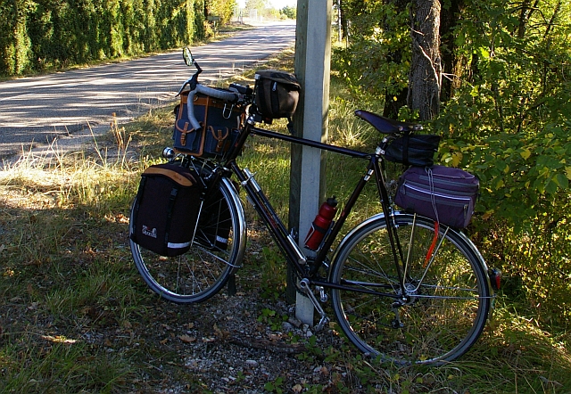

Re: Matériel, trucs, astuces et vécus de sacochards.
En voyage "chambre d'hôtes/AJ/petits hotels" je me contente de deux surbaissées à l'avant en plus de ma sacoche de guidon, de fabrication Berthoud. Sur le porte bagages AR, une petite sacoche VAUDE contient les objets dont je peux avoir besoin rapidement (cape, petite laine, gants...)
Voili voilou

Cette histoire de chargement à l'avant est un mystère pour moi. Je vois que certains ne chargent qu'à l'avant, et ils doivent y trouver leur compte. Moi si je charge plus que, disons, 2 x 5 kg à l'avant, j'ai vraiment de la peine à maîtriser la direction. Alors je charge surtout derrière, et l'avant sert d'appoint.

Je suis aussi de ceux qui préfèrent charger l'avant (quitte à ne pas charger du tout l'arrière). C'est surprenant au début, mais après la phase d'adaptation je trouve cela plus agréable. Par contre un ami m'a garanti avoir une moins bonne pénétration dans l'air (je n'ai rien pour confirmer ou infirmer).
