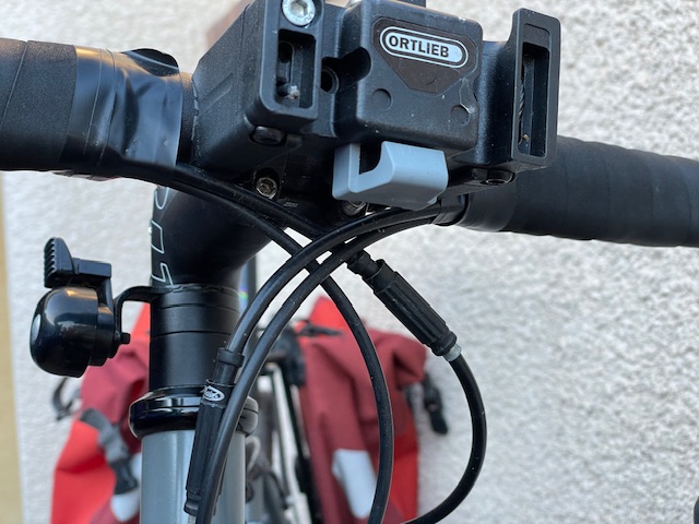

Peut on les bouger sans danger? Je veux mettre sur mon guidon un système style Klickfix, je suis alors obligé d'éloigner légèrement les câbles du guidon. Je ne pense que cela affectera le freinage ou les changement de vitesses, mais n'y a t-il pas un risque que cela tire sur les gaines des câbles?
En fait, j'ai un mauvais souvenir. Lorsque j'avais utilisé ce système avec la sacoche qui va avec sur mon ancien vélo, donc avec les câbles qui sortent des cocottes horizontalement, l'espace disponible entre le guidon et les câbles était légèrement inférieur à celui nécessaire pour accueillir la sacoche. Celle-ci appuyait alors sur une des gaines, ce qui a fait sortir le bout de la gaine de la cocotte et donc mis le câble à nu. Je ne souhaiterais pas qu'il m'arrive la même chose.
Merci pour votre aide, en espérant avoir été clair :D

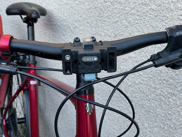

à mon sens il y a la place pour le klickFix, lequel avance la position de la sacoche de quelques cm par rapport au guidon donc il n'y aura pas de bagarre avec les cables.
le montage sur ma randonneuse avec un cintre 'course' et freins à câbles :
le montage sur mon vélo 'urbain' avec un cintre 'plat' (et freins hydrauliques) :

Mon avis de bricoleur (expérimenté) du dimanche :D , je ne pense pas qu'il y est de problème en poussant un peu les cables à l'exception de :
Philou62 a écrit : jeu. 6 juin 2024 16:46 ...faire sortir le bout de la gaine de la cocotte et donc mis le câble à nu...
Problème qui est aussi valable pour toutes les butées du cadre, de la fourche et des freins. A partir de quand l'embout/la butée est déplacé alors que le cable est serré cela modifie la tension du cable et donc déréglé le frein, passage de vitesse. A part ces problèmes d'embouts/butées, les gaines sont normalement suffisamment rigides (sauf excès déraisonnable) ce qui permet de les décaler/pousser raisonnablement (dépends aussi de la longueur de gaine supplémentaire, typiquement plus elle est courte plus on évitera de pousser dessus sous peine de retrouver ces problèmes).
Bien à vous

Merci à vous deux .
J'ai pu poser mon Klickfix, qui n'en est pas un, sans trop avoir eu à bouger les câbles .
Je mettrai une photo .

Voici 2 photos .
La première fois que j'ai fait une sortie avec la sacoche, j'ai été étonné par la pression exercée sur la roue avant. J'avais l'impression que j'aurai du mal à tourner le guidon. Alors, je l'ai allégé au maximum en mettant certaines choses dans ma sacoche de selle et les poches de mon maillot Je commence à m'habituer, mais je me demande si pour une grosse sortie à la journée , l'idéal n'est pas une sacoche plus petite, plus un sac à dos, style course de trail.
