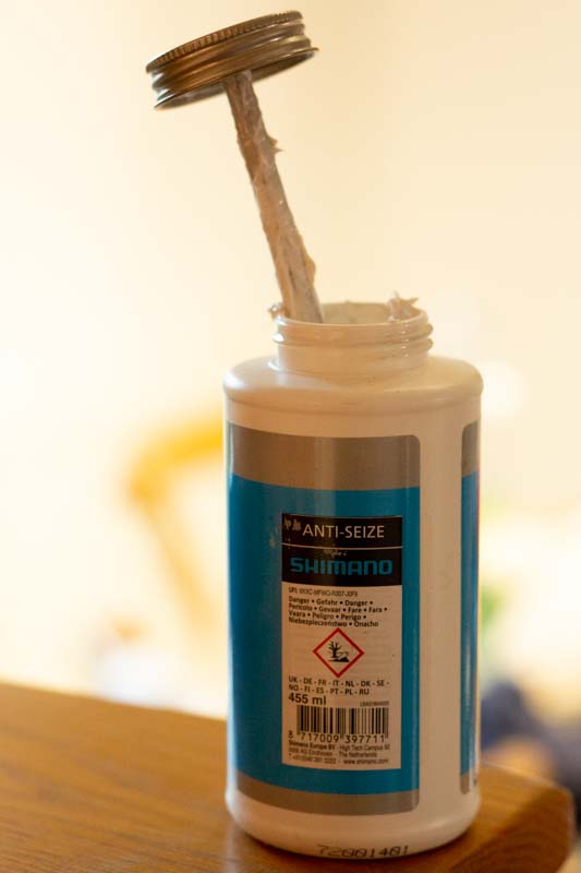

je monte mes vélos à la graisse depuis toujours, un copain passant par mon garage me dit : ce qui bouge tu le montes à la graisse ce qui ne bouge pas tu le montes à l'anti seize ...
grosse interrogation de ma part : mais qu'est-ce donc que cette anti seize ? quel avantage par rapport à mon gros pot de graisse ?
s'il y a des mécaniciens qui passent par là, n'hésitez pas à éclairer ma lanterne, merci.

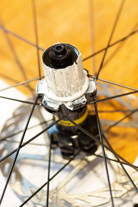

bin moi je ne connaissais pas, je viens donc de faire mon premier montage avec AntiSeize, j'ai l'impression de mal faire : pensez-donc monter sans graisse ... !!! mais il faut vivre avec son temps, c'est moins gras, plus pâteux, le prix est raisonnable.
le bidon :
: Je suis vraiment un innocent en mécanique ...
le bidon :

Il y en a plus épais que nécessaire, et surtout il ne faut jamais lubrifier la k7 ou l'extérieur du crl.

oki merci ! j'enlève tout ça alors ... dommage j'aimais bien le côté plâtre ! En essayant ce vélo j'aurais dit que "j'essuyais les plâtres" !

Oui, mais ça agglutine toute la crasse et ça sert à rien.
Certains prétendent que ça limite les bruts, mais y'a pas de raison si c'est serré au couple (à part quelques bourrins qui serrent trop fort, et quelques éclairés qui serrent comme il faut, la majorité ne serre pas assez -- et je parle uniquement du serrage de cassette).
