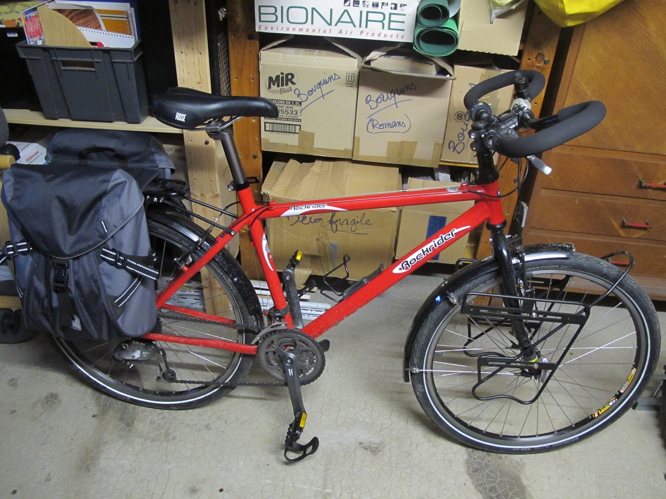

Bonjour.
Je lance ce post pour avoir vos avis et une idée de tarif pour upgrader mon RR7.1 dont je fais un usage multiple: c'est mon vélo pour la balade du dimanche, je vélotaf un peu, je randonne chargé de 20kg en autonomie dès que possible.
Je m'explique: je suis entre deux projets: trouver un vélo de rando "standard" tout prêt (sujet "Quel vélo???" qui semble dans une impasse) ou redonner un coup de jeune à mon RR. Les postes sur lesquels j'envisage d'intervenir sont les suivants:

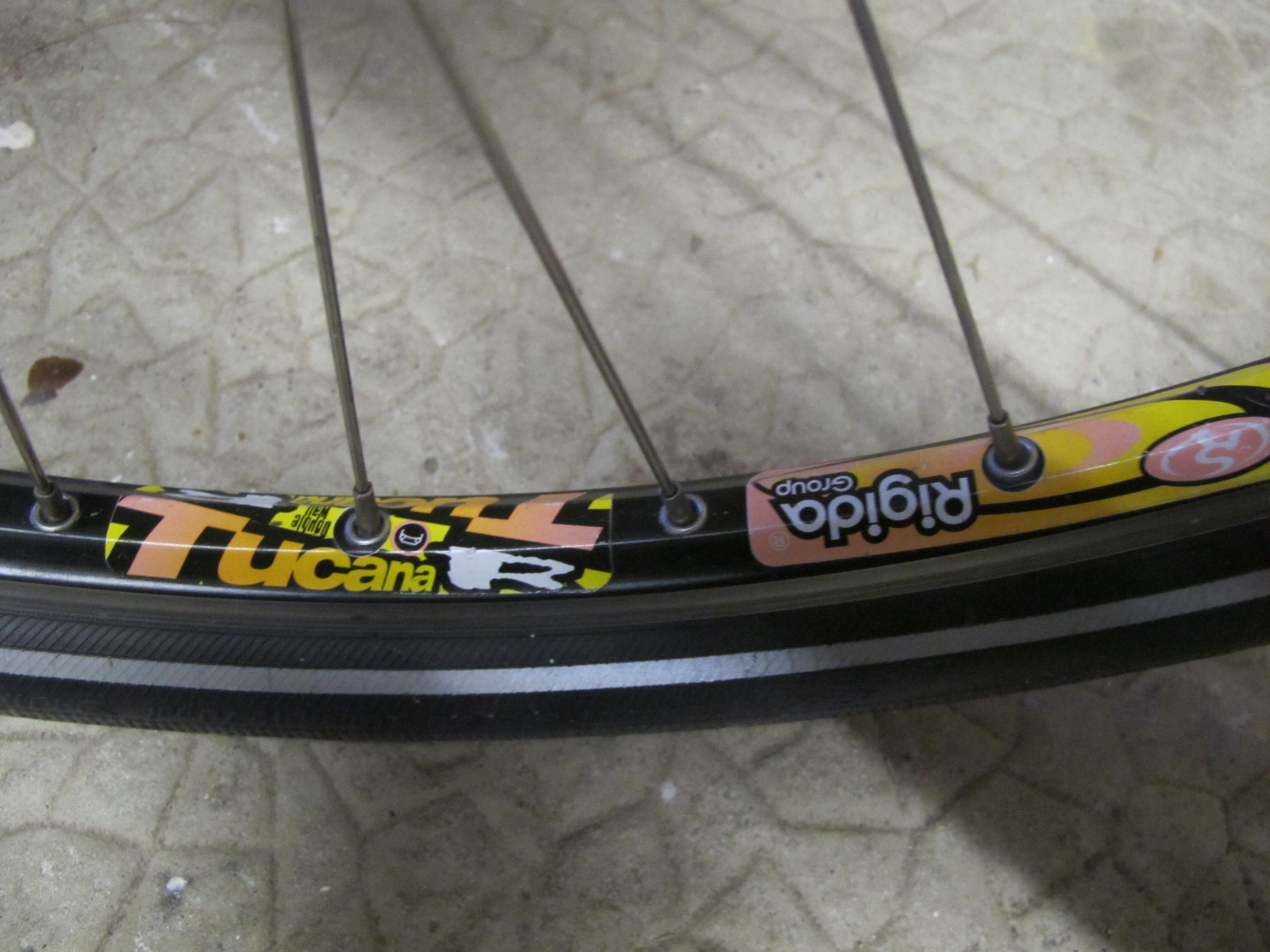

- les jantes: lors du dernier dévoilage, mon vélociste a eu du mal à les faire revenir "planes". Ce sont les jantes d'origine qui ont encaissé une pratique vtt avant que je les charge... L'inscription y figurant indique "tucana rigida", 32 trous (pourquoi ne pas en profiter pour passer en 36 trous ? Cela se justifie-t-il au vu de ma pratique)
-les moyeux: actuellement des sram 7.0. L'idée est de mettre un moyeu dynamo devant et son équivalent "classique" derrière, et tant qu'à faire, mettre "du bon".
Sur ces deux points, j'espère "ne pas prendre trop de poids" (je sais qu'il y a le moyeu dynamo) et gagner en "performance". J'attends vos avis. Je cherche le bon compromis "solidité/poids/performance" sachant que ma monte de pneus est du schwalbe marathon original 26' x 1.75.
- le point ci-dessus en entraine un autre: l'éclairage, mais j'ai suffisamment de pistes sur ce sujet...

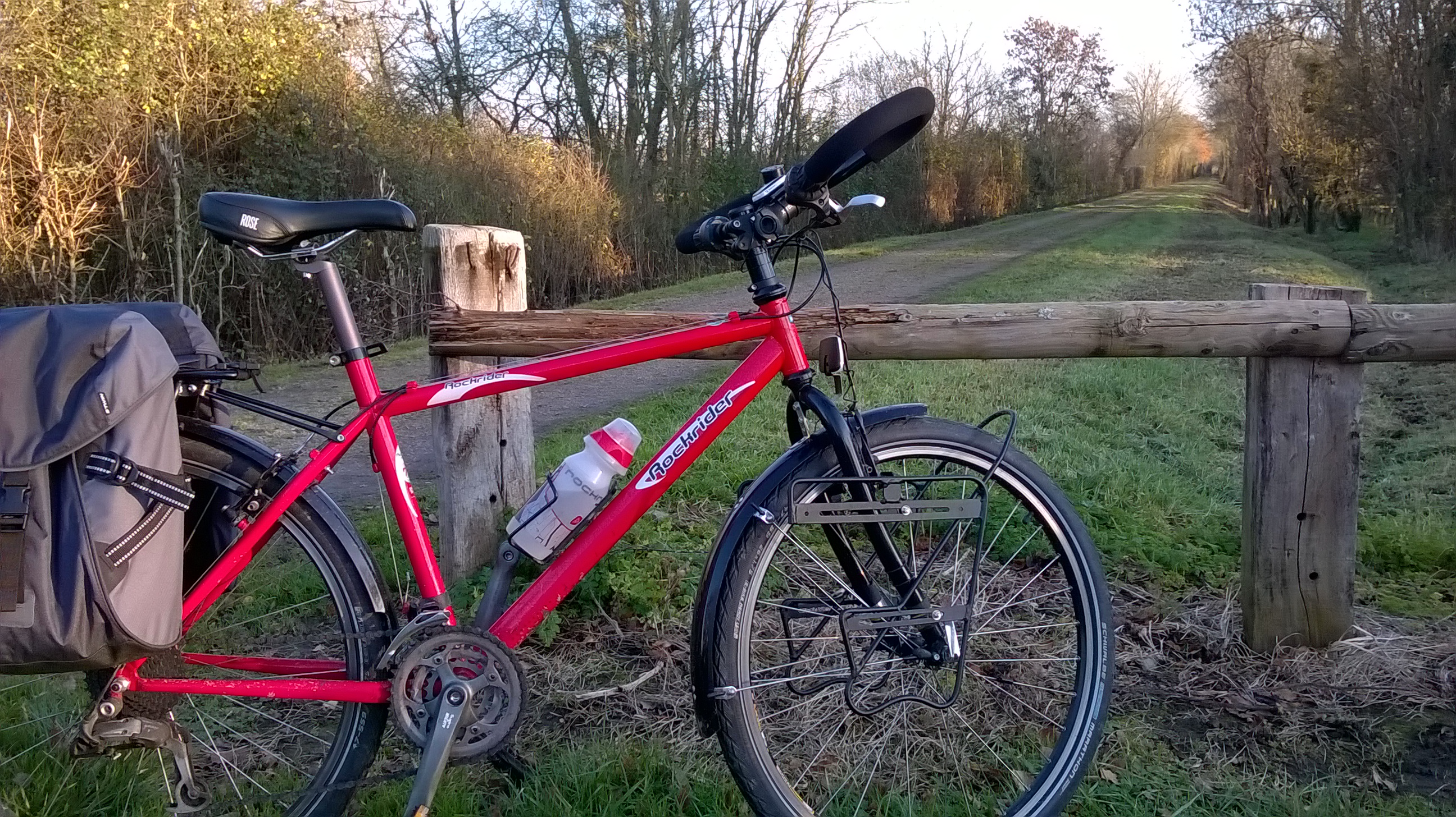

ça sent l'une des dernières sorties de 2015... Décembre était beau aujourd'hui, mais il ne fallait pas trop tarder...

Hé ! Pourquoi les sacoches à l'arrière alors qu'un magnifique porte-bagage les attend à l'avant ?

les sacoches derrière, c'est pour l'utilitaire... elles sont là pour le quotidien... J'ai un autre jeu pour les rando et à l'avant, j'attends de m'offrir une paire d'oertlieb. Je laisse les deux pb montés en permanence, par paresse...

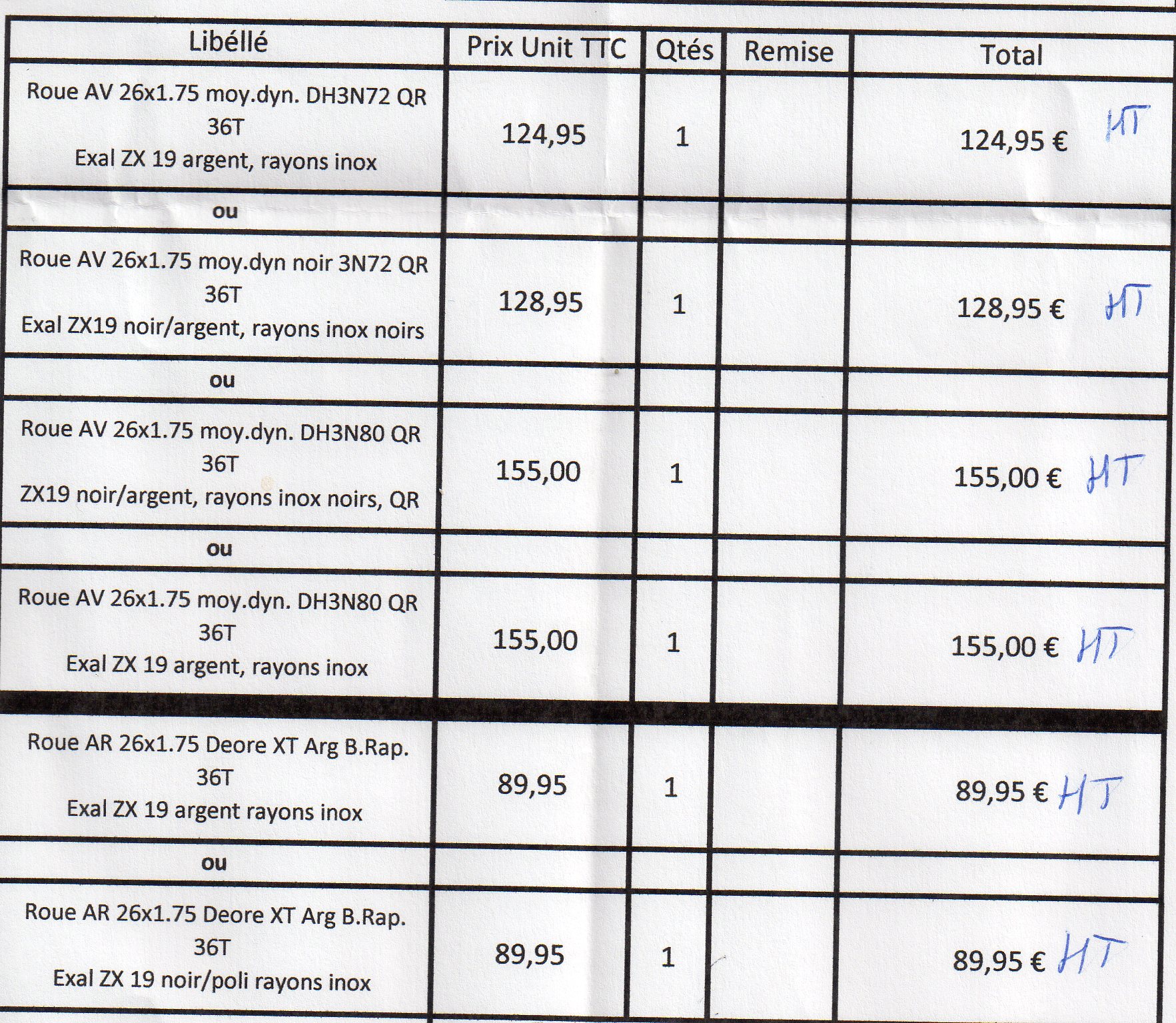

mes jantes, elles sont fatiguées, donc je suis passé par la case devis chez un vélociste proche de chez moi, voilà le résultat...
deux chiffrages, avec 2 moyeux dynamos... J'avoue que le prix (ne pas tenir compte des "HT", c'est bien TTC) fait réfléchir... Par rapport à un montage avec moyeux XT classiques (chez Rose par ex) ça fait cher le confort de la lumière "fixe". Je serai en ville avec une utilisation utilitaire majoritaire, je ne dis pas... je ferai de la rando longue durée et je voudrais recharger mes appareils, je ne dis pas, mais ma pratique majoritaire n'inclut pas ces deux utilisations du vélo... Alors, je me fais plais' (il faudra rajouter le cablage et l'éclairage)... ou pas ...
A titre de comparaison, voilà du "tout prêt": https://www.rosebikes.fr/article/paire- ... aid:556115

j'avance sur les jantes... Shame on my vélocists, ils me proposent des devis entre 250 et 300€ ! Je crois donc que je vais faire travailler les Allemands...

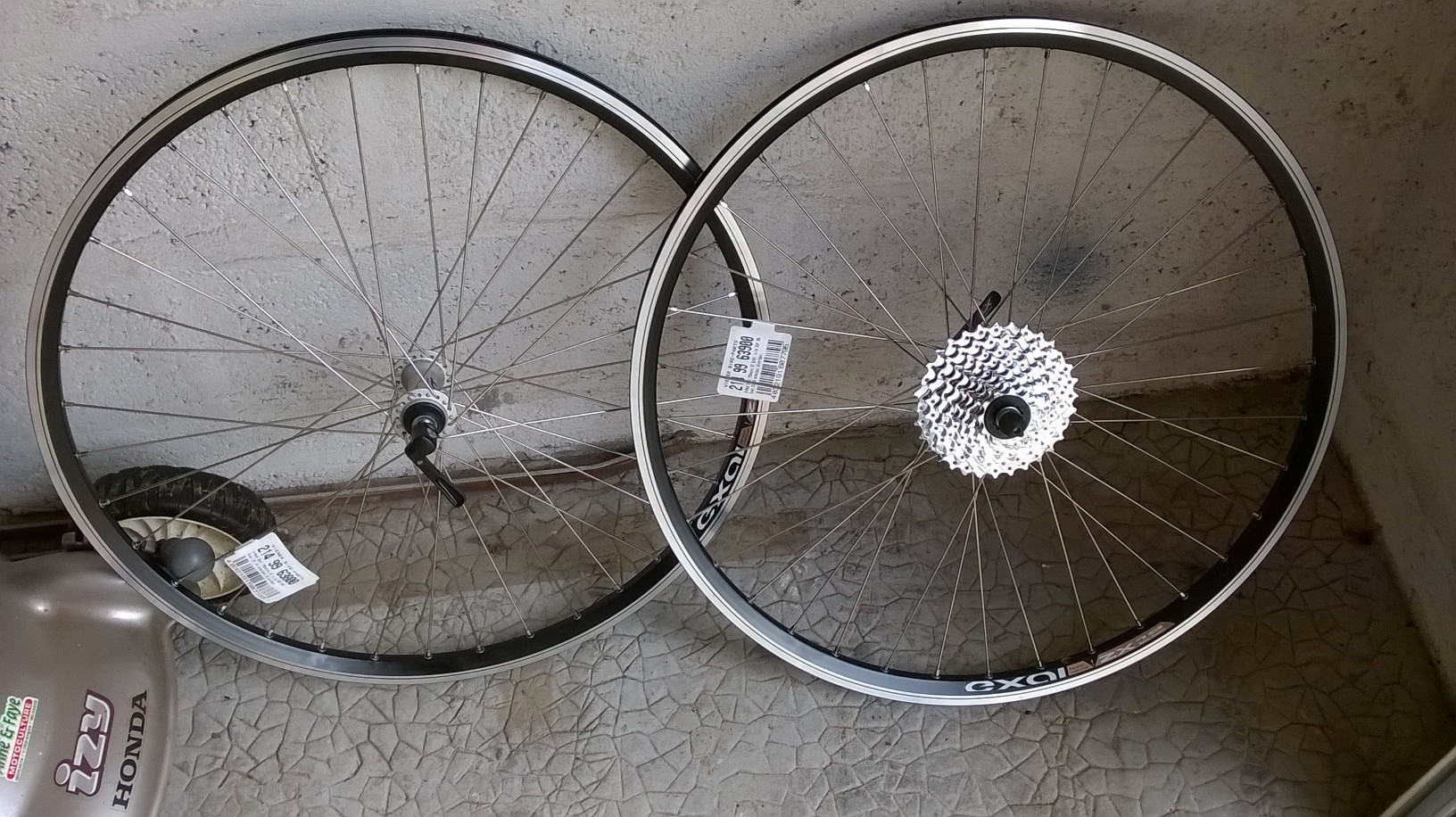

et voilà les jantes... y'a plus qu'à les monter maintenant... (Exal avec moyeux XT avec la cassette 11x32 sram, le tout pour 200€)
