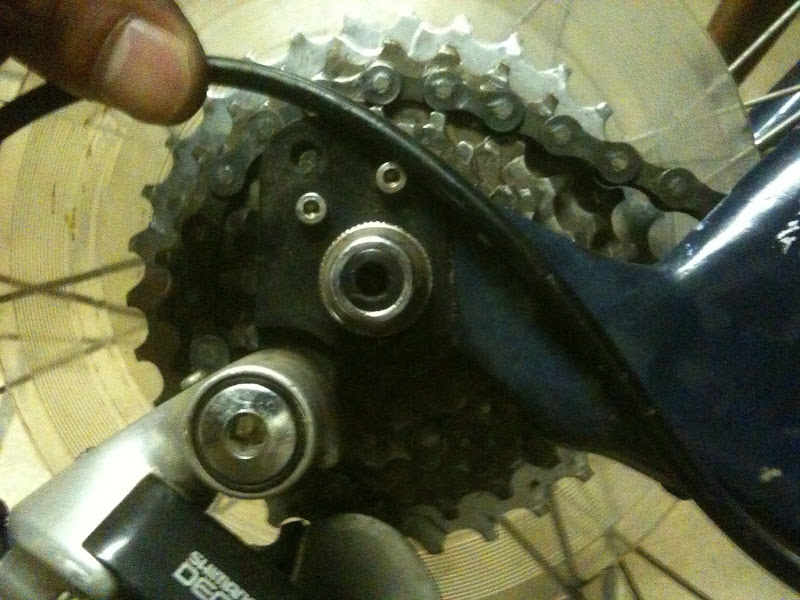

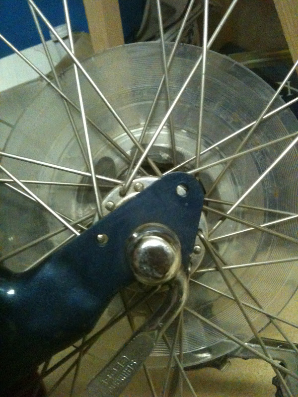

Last but not least, j'aurais une question sur ce type de pattes (mais pourquoi Cannondale fait toujours ds choses aussi avant-gardiste???): les trous sont-ils des oeillets et peut on y fixer un porte bagage? Ca m'en a pas l'air à première vue...

J'arrive pas à voir si c'est fileté, mais s'il y a un trou (enfin deux, un de chaque côté) tu peux mettre un porte bagage.
Selon ta taille, il y a actuellement un cadre taille XL en chromo double butted avec œillets à 35€, (Decathlon 7.4) restera à trouver la fourche etc.
