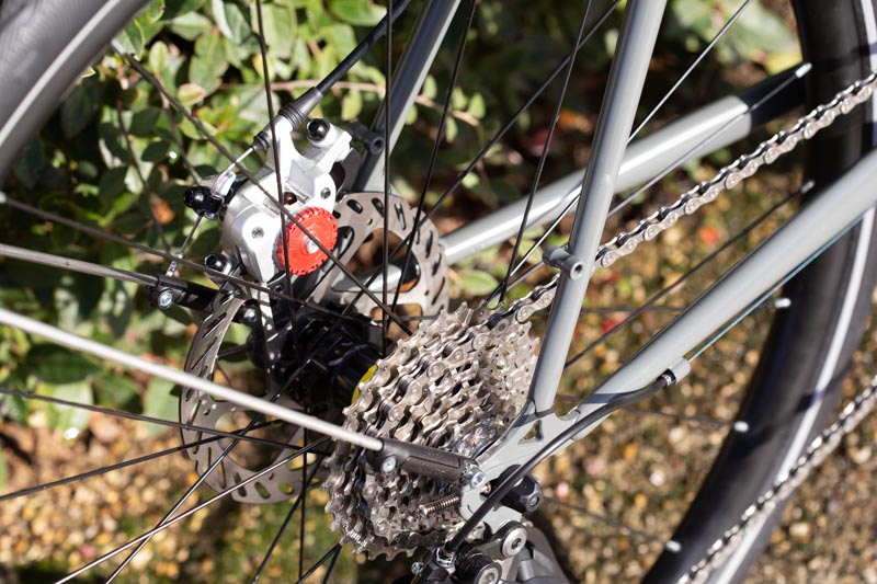

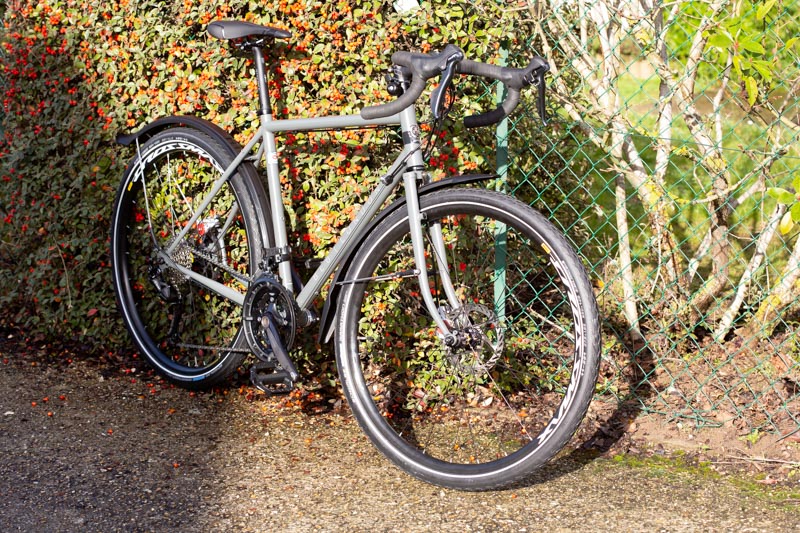

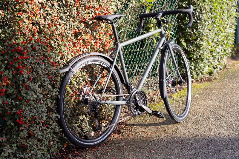

Suite à mon message un peu plus haut, je vous présente le nouveau vélo que je me suis monté pour remplacer le Trek 920 qui me fut volé l'an dernier
Le cadre est arrivé à Noël pour la suite il m'a fallu être patient, les marchands de pièces ont du mal à s'approvisionner.
C'est un cadre acier Brick Lane Bike made in Taïwan. Je l'ai monté en "cyclotourisme semi gravel" (nouvelle catégorie non officielle...) :lol:

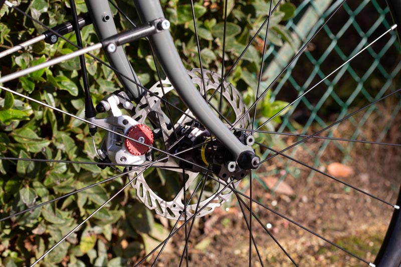

les roues sont des Mavic en 27,5 (650), sur lesquelles j'ai mis des pneus Cheval Bleu (spécial enclume increvable ...), les freins sont à disques commande mécanique (Avid BB7), pour le 'groupe' j'ai mixé des manettes Sora 3x9 avec un dérailleur avant Deore XT et un dérailleur arrière Alivio. Les développements c'est 26x36x48 devant et 11-32 derrière.
je vous joins quelques photos de la bête, il me reste à monter un porte bagage et placer deux-trois sacoches rouges pour y mettre le sandwich. Pour le poids, j'en suis à 13 kg tout rond. Le programme de ce vélo c'est "vélo-photo en balade à la journée" ...

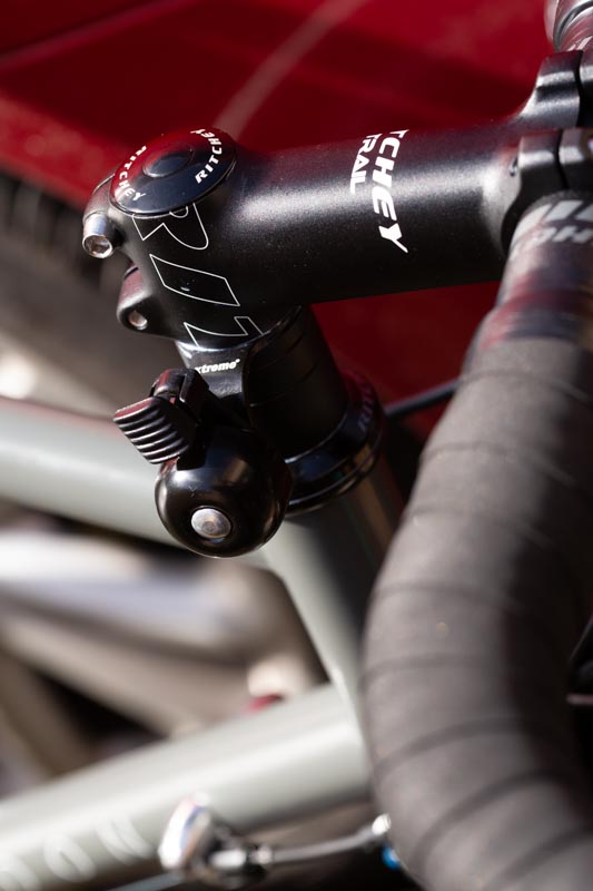

(je suis très fier de ma sonnette sur entretoise ding ding)

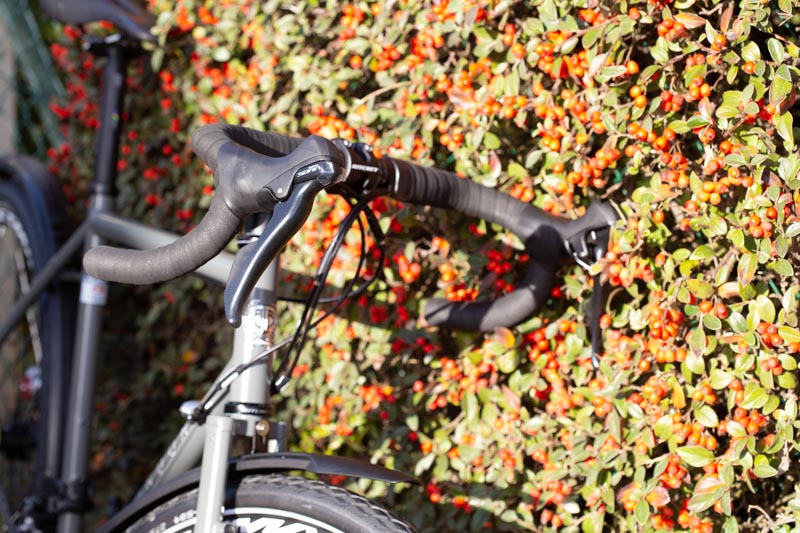

ben il est très beau ce vélo ! C'est du pratique et efficace, avec tout ce qu'il faut pour partir en rando, tip top !
Qu'as tu mis comme selle et cintre ?

Pour la question de Titoune : la selle c'est une San Marco Era dynamic open largeur 145 sur une tige Ritchey WCS 'offset' de 20 mm, le cintre c'est un Ritchey Comp Butano sur une potence Ritchey Trail de 100 mm (c'est une potence à 0° pour ce vélo je ne cherchais pas une position "plongeante" :lol: la potence est grosse, style "gravel engagé viril" :yikes . .. mais elle est aussi légère que les autres, tout ça c'est dans l'esthétique je pense, c'est aussi la seule que j'ai trouvée à 0°...).
