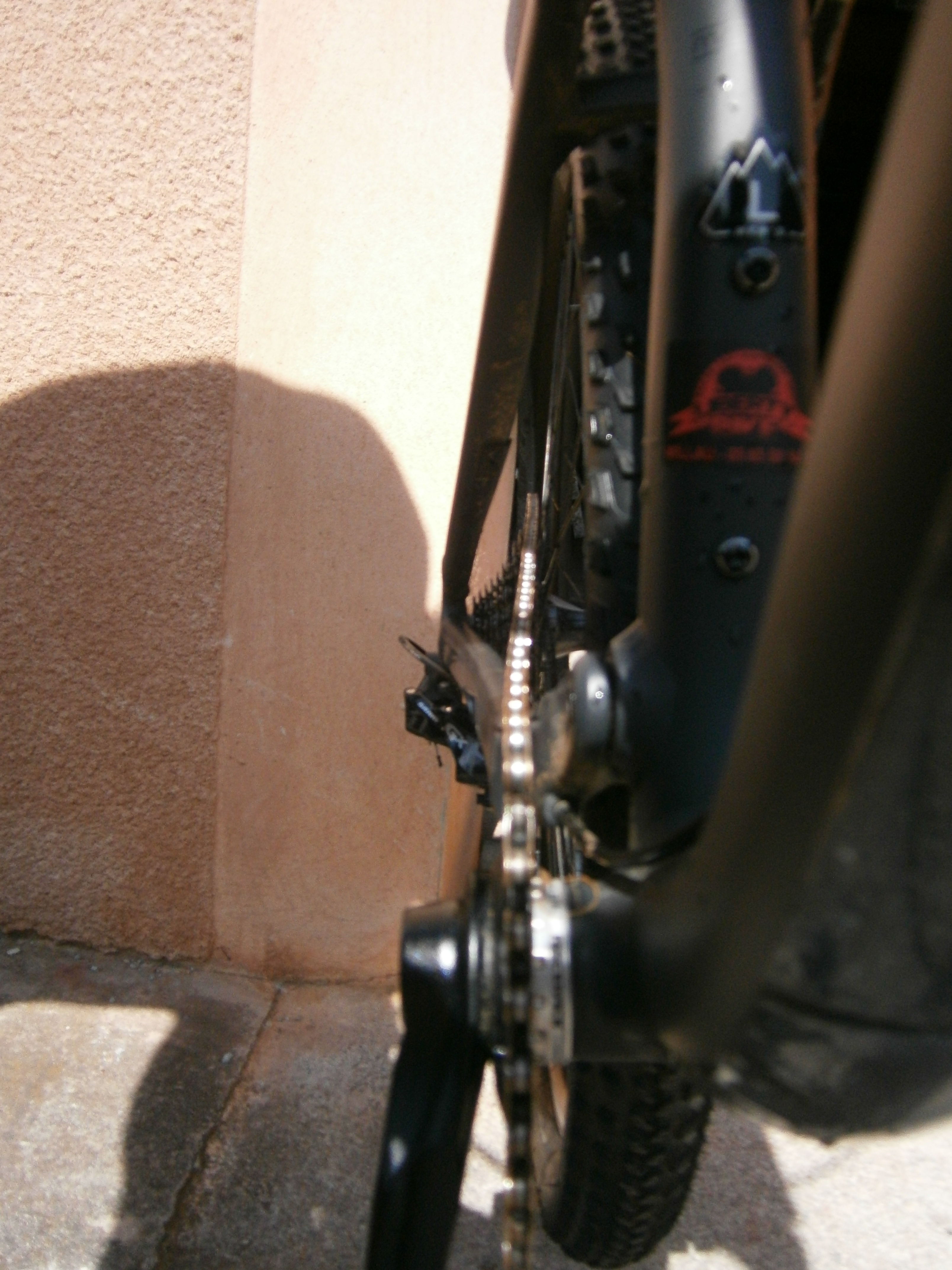

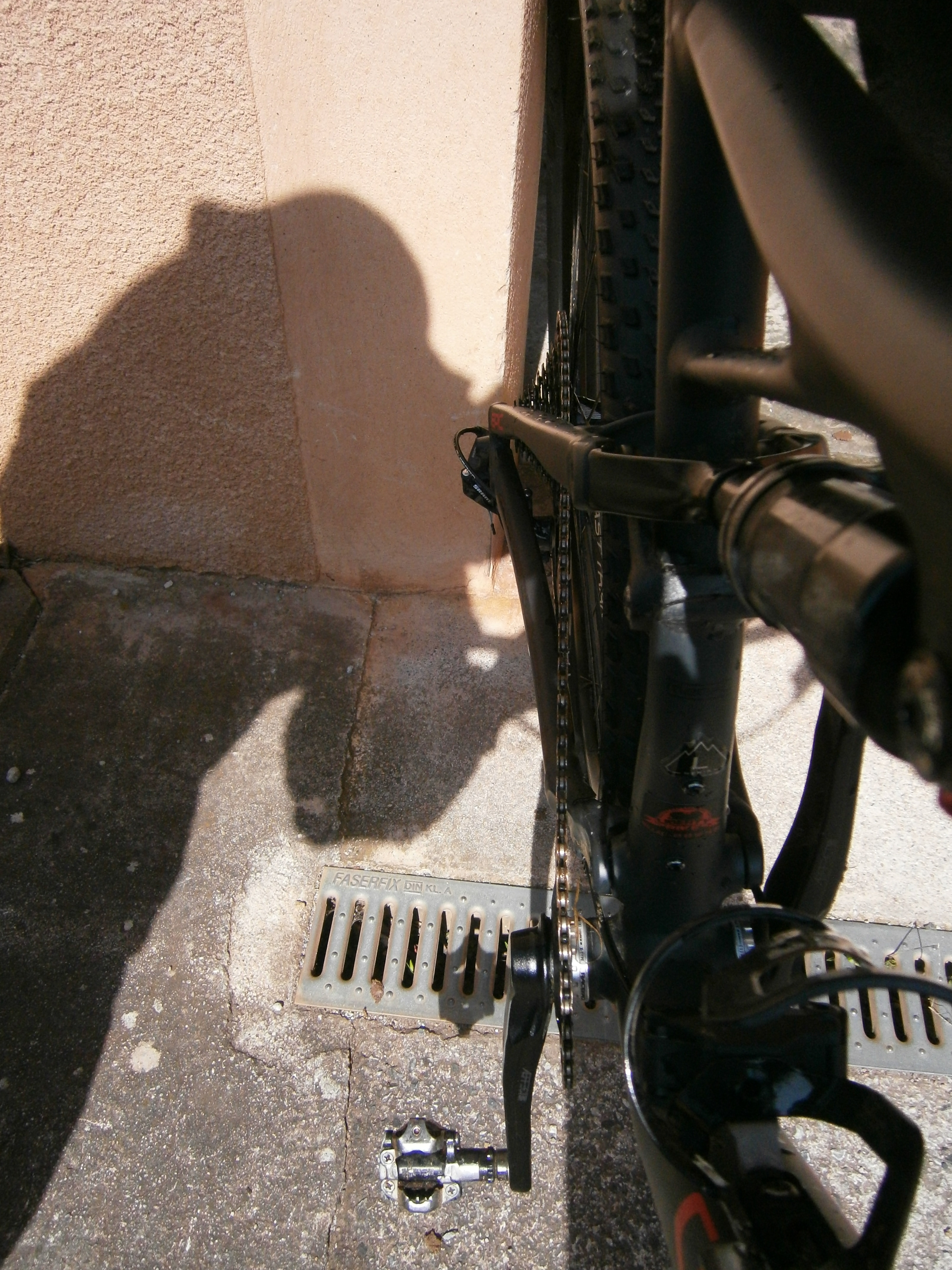

Juste pour illustrer la capacité des chaines actuelles ou plutôt ce qu'on leur fait subir. Photo prise sur le VTT de mon fils 1x11v

La ligne de quoi ??
La ligne de quoi ??

Dimanche dernier il avait une compétition j'ai eu 'occasion de regarder le vélo d'un de ses copains en 1x12 et cassette 10-50 et la la chaine se tord complètement dès sa sortie du plateau difficile de croire quelle ne déraille pas :confus
Enfin au moins on peu penser que ces chaines se tordent de rire .... ou de douleur :cogne_mur
Là c'est grâce au plateau spécial utilisé pour ce type de montage : dents plus longues et usinage correspondant aux maillons.
Large/étroit d'où un nombre pair de dents uniquement.
Spécialités TA One
Avec un plateau ordinaire çà déraille... sauf à ajouter un anti-déraillement.
