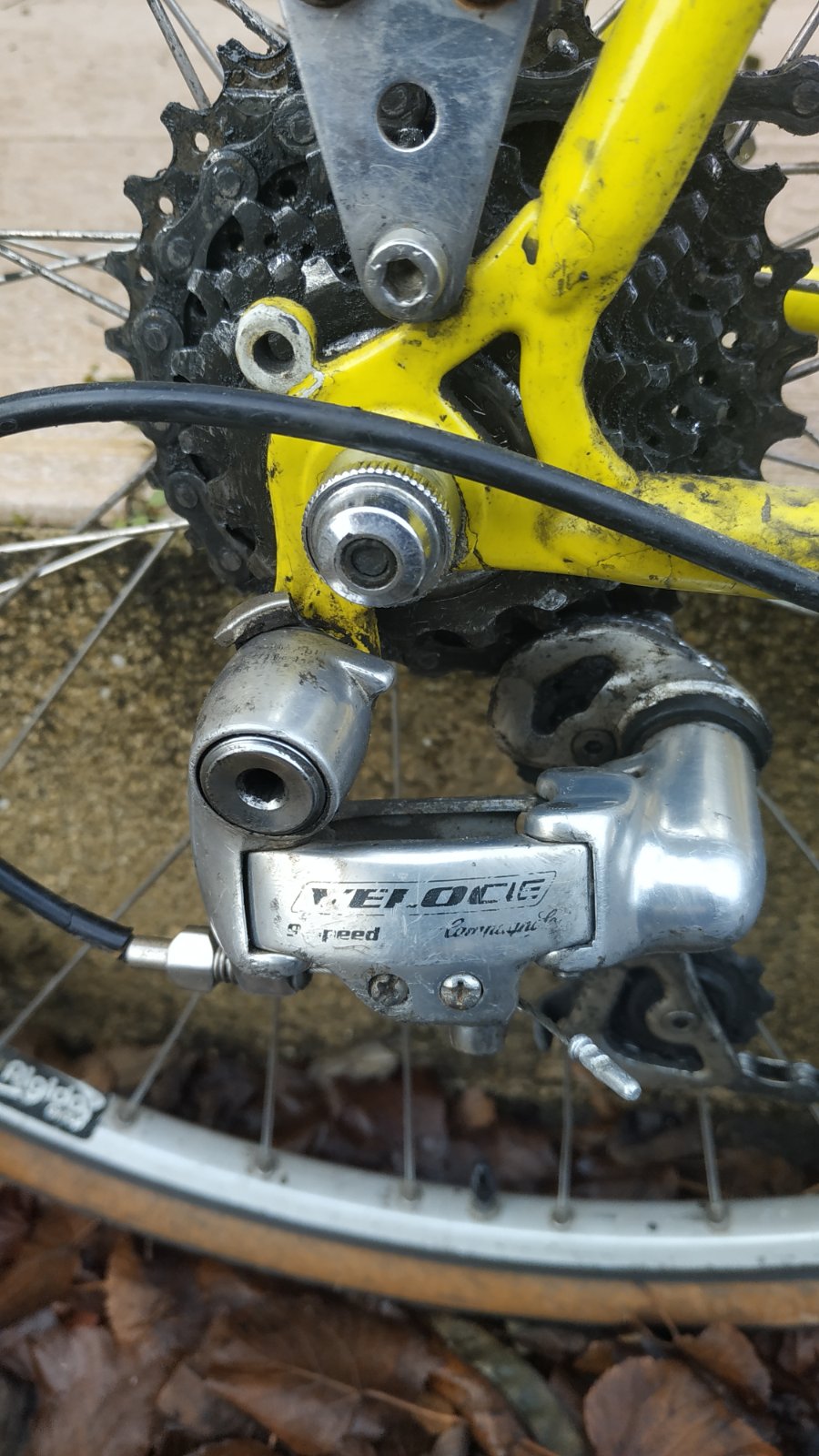

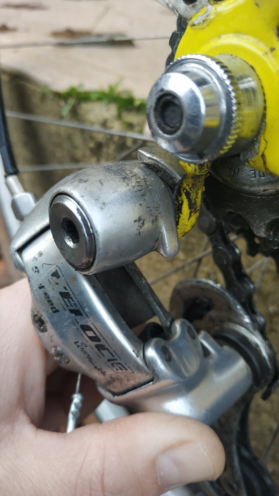

:pascontent2 Aujourd'hui, c'est la grande classe. Je ne sais pas comment j'ai fait mon compte, mais j'ai pété une pièce vitale du dérailleur arrière Campagnolo Véloce. :boulet
J'ai enlevé la roue arrière pour mettre une chambre à air neuve. Je replace la roue, et là, je comprends pas, le dérailleur ne tend plus la chaîne, ça touche les pignons. Oh purée ! L'espèce de patte qui bloque le bordel a cassé. Le bout manquant est au sol. :pascontent3 Grrr !!! Quel âne ! :ane2

Rendez-vous chez le vélociste le plus tôt possible (demain). :prie En espérant qu'il ait la pièce. Vu la rareté du matériel 9 ou 10 vitesses, c'est pas gagné.

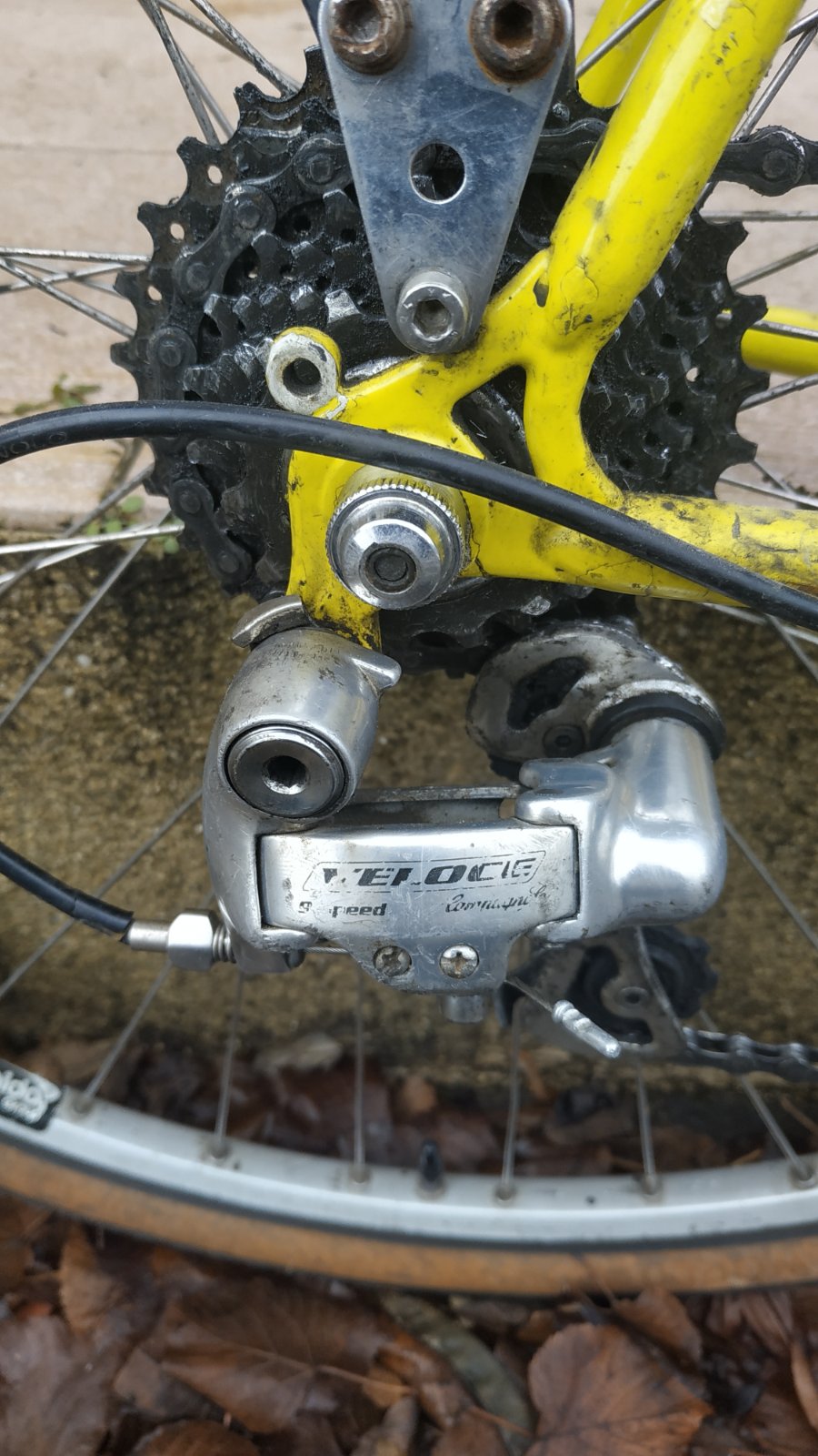

Dans les références que je trouve sur le Net, on parle de longueur de chape (courte, moyenne ou longue). Je pige queudalle. :ane2
D'après vous, pour ma bécane, c'est quelle longueur de chape pour le dérailleur arrière ?
Il vaut mieux changer la transmission ? Par quoi ?

Chape longue. Chez campa, le plus simple est de remettre du campa. Donc même dérailleur campa véloce 9v par exemple. Tu trouveras cela sur le net facilement sur le bon coin ou troc vélo en occase et difficilement en neuf malheureusement. Sinon tu passes en vitesses cadre ou embout de cintre et tu mets par exemple un shimano deore 9v.

La longueur de la chape, c'est la distance entre les deux galets de dérailleur. C'est ce qui détermine sa « capacité » (la somme des différences entre pignon max et pignon min d'un côté, et plateau max et plateau min de l'autre).

PS.: manettes de cintre Campa => effectivement = campa pour le dérailleur, pas trop le choix.
par contre tu peux selon moi prendre un dérailleur 10V campa, mais à vérifier...
https://forum.velotaf.com/topic/10841-c ... ampagnolo/
car apparemment cela à changé en 2001 => non-compatibilité entre les anciens et nouveaux modèles sur le lien dérailleur/manette:
https://forum.velotaf.com/topic/18386-t ... -9v-a-10v/
l'élément principal entre 9v et 10v, est la largeur de chaine, et donc l'épaisseur des galets. => placer des galets 9v sur und érailleur 10v de la même marque et même standard (âge) devrait passer, à défaut du bon modèle de la bon époque.
=> trouver un d'occaz reste le + mieux :D
Je rejoint le constat des gaines: sur la photo (ex.: à l'approche du dérailleur arr.) (et nettoyer les câbles si pas changement). Aviser si elles en ont toutes besoin, mais quand on achète une longueur, autant le faire sur toute la longueur de câble. Le changement de câble peut être un peu casse pied avec ce type de poignée, à voir selon et si oui.
Pour les dérailleur 9v, il y a le deore 9v, et l'acera 9v, mais très très probablement incompatible avec le changement de vitesse campa du cintre.

Je viens de rencontrer la même mésaventure... en roulant ! J'ai pu rentrer, mais avant de comprendre ce qui se passait j'ai bataillé avec le réglage... Avant de trouver la véritable raison du problème : pièce cassée (la même que sur la photo de base). Et donc je viens vers vous pour connaître le nom de cette pièce... Merci pour votre éclairage. Amicalement un cyclo 650B. DD47

Je ne connais pas le nom de la pièce. Elle fait partie du dérailleur arrière.
J'ai donc fait remplacer le dérailleur Campagnolo Véloce 9v par un Campagnolo Xenon 9v (acheté d'occasion - comme neuf).
